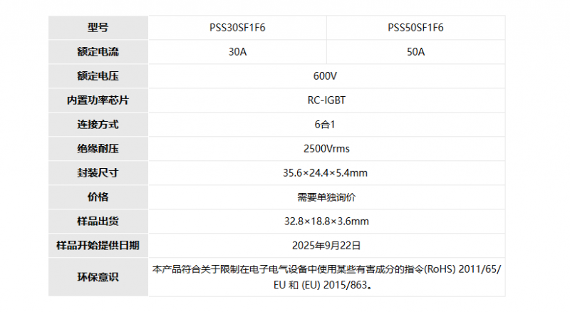

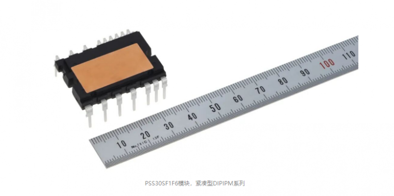

三菱电机集团昨日(2025年9月11日)宣布,将于9月22日开始供应针对家用及工业设备(如柜式空调、热泵采暖及热水系统)的新紧凑型DIPIPM功率半导体模块。新的Compact DIPIPM系列产品包括PSS30SF1F6(额定电流30A / 额定电压600V)和PSS50SF1F6(额定电流50A / 额定电压600V)。通过采用逆导型绝缘栅双极晶体管(RC-IGBTs)*,该模块的封装尺寸已缩减至公司现有Mini DIPIPM Ver.7系列产品的约53%,从而能够在柜式空调等应用中实现更紧凑的逆变控制器。新产品将在9月24日至26日在中国上海举行的2025年上海国际电力元件、可再生能源管理展览会(PCIM Asia Shanghai 2025)上展出。
与传统产品相比,封装面积减少47%,有助于逆变器的紧凑设计

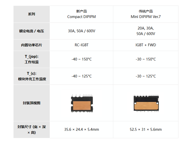

                                              通过采用RC-IGBT,三菱电机实现了更小的模块尺寸,当安装在逆变器基板上时,封装尺寸相比传统产品减少至53%,从而有助于实现更紧凑的设计。
尽管产品尺寸更小,但通过采用高导热绝缘垫片,抑制了结温上升,实现了50A的额定电流,与传统较大规格产品相当。

将连续工作温度下限扩展至-40°C,有助于扩大家电和工业设备的工作温度范围
通过将连续工作温度下限扩展至-40°C,可以扩展柜式空调等家电和工业设备的工作温度范围。这有助于推动包括冬季寒冷地区在内的更广泛地区采用配备逆变器的空调系统。
