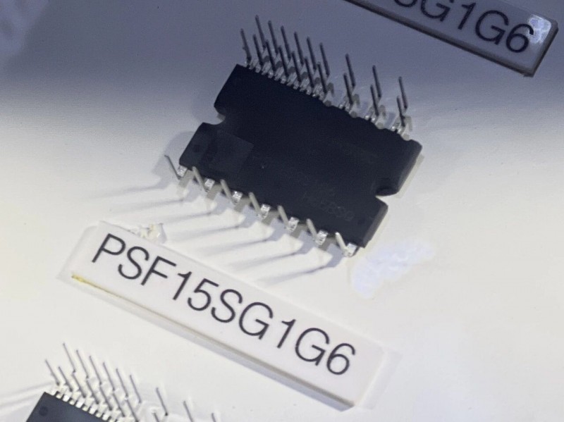

 在变频家电展区,三菱电机推出了面向大容量空调家电的 SLIMDIP系列智能功率模块,包含全SiC DIPIPM和混合SiC DIPIPM。性能较传统硅基RC-IGBT SLIMDIP模块大幅提升。
全 SiC SLIMDIP
  • 定向优化:内置专为SLIMDIP封装优化的SiC-MOSFET芯片。
  • 性能提升:显著提高输出功率,有效降低功率损耗,提升家电能效。
  • 高适配性:适配全SiC SLIMDIP的芯片尺寸与特性。
混合 SiC SLIMDIP
  • 巧妙组合:采用同一IC驱动并联的 SiC MOSFET(低电流下低导通电压)与 Si RC-IGBT(高电流下优异导通特性)。
  • 优势互补:实现了全工况下的功率损耗显著降低。
核心价值:更小的体积,更高的能效,为绿色智能家居提供强劲“芯”动力。

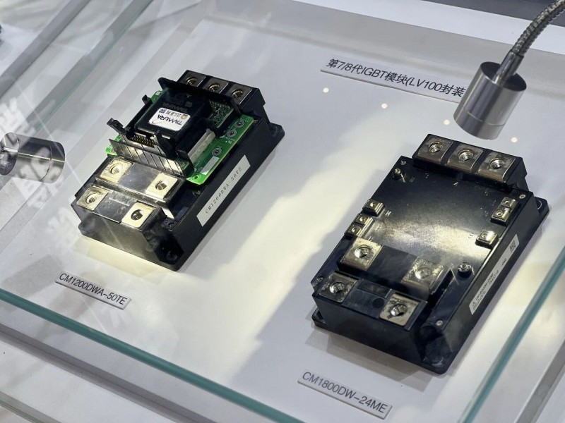

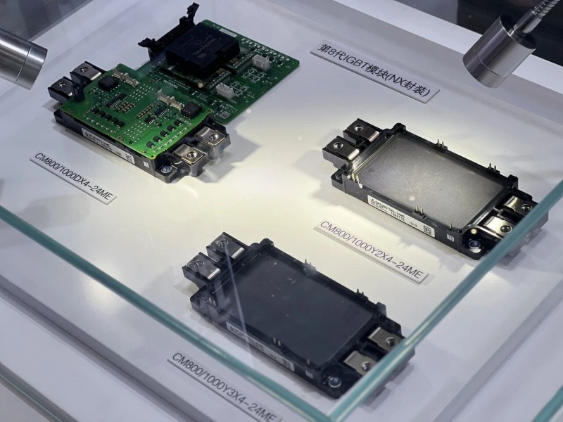

为了进一步提高功率密度,三菱电机开发了第8代 IGBT模块。通过采用分段式沟槽栅结构及背面等离子体层结构,在减薄芯片厚度的同时显著降低功率损耗,并扩大芯片面积以降低结壳热阻。
规格重大升级:
  • LV100封装:从第7代的 1200V/1200A 提升至 1200V/1800A
  • NX封装:新增面向电机驱动的 2.5kViso 产品,覆盖 300-1000A 电流范围。
绿色意义:同等体积逆变器可转换更多电能,提高发电效率,降低系统成本,有力助推绿色能源转型与“双碳”目标达成。

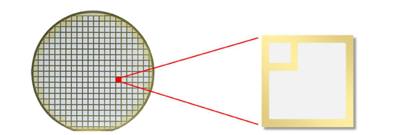

样品渲染图:沟槽栅SiC MOSFET晶圆| 沟槽栅SiC MOSFET裸芯片布局

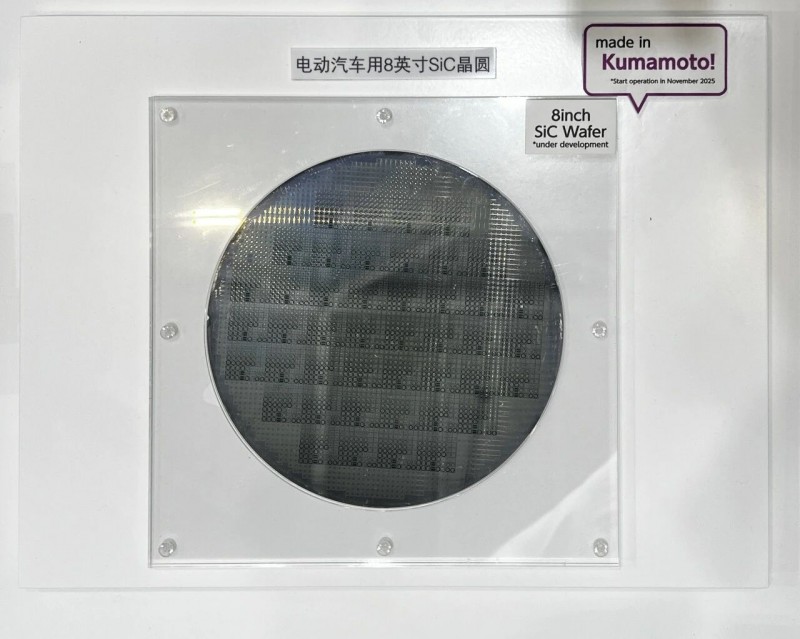

针对电动汽车(xEV)e-Axle系统应用,三菱电机于2026年6月起提供两款新型样品:1200V/6.8mΩ 和 750V/4.8mΩ。
四大核心优势:
  1. 性能强化:采用独有沟槽栅结构,导通电阻比现有产品降低约 25%,达到业界先端水平。
  2. 技术创新:FSC结构 + 新型沟槽栅 + 斜角离子注入技术,大幅提升元胞密度与电流传导效率。
  3. 质量稳定:独有工艺抑制体二极管退化,先进栅氧化层技术精准控制开关损耗和电阻波动。
  4. 应用价值:提升e-Axle性能,缩小产品体积,延长续航里程,并通过抗退化设计保障长期可靠性。
