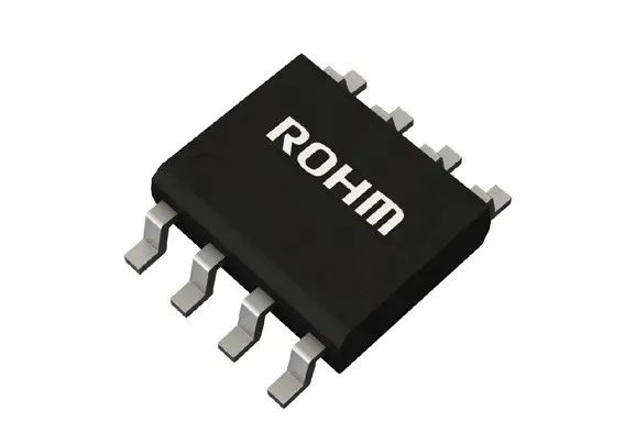

5月27日,罗姆宣布推出一款适用于600V级高耐压GaN HEMT驱动的隔离型栅极驱动器IC“BM6GD11BFJ-LB”。通过与本产品组合使用,可使GaN器件在高频、高速开关过程中实现更稳定的驱动,有助于电机和服务器电源等大电流应用进一步缩减体积并提高效率。
图片来源:罗姆半导体
图为BM6GD11BFJ-LB
SOP-JW8 Package
(4.90mmx6.00mm,H=Max. 1.65mm)
新产品是罗姆首款面向高耐压GaN HEMT的隔离型栅极驱动器IC。在电压反复急剧升降的开关工作中,使用本产品可将器件与控制电路隔离,从而确保信号的安全传输。
新产品通过采用罗姆自主开发的片上隔离技术,有效降低寄生电容,实现高达2MHz的高频驱动。通过充分发挥GaN器件的高速开关特性,不仅有助于应用产品更加节能和实现更高性能,还可通过助力外围元器件的小型化来削减安装面积。
另外,隔离型栅极驱动器IC的抗扰度指标——共模瞬态抗扰度(CMTI)达到150V/ns(纳秒),是以往产品的1.5倍,可有效防止GaN HEMT开关时令人困扰的高转换速率引发的误动作,从而有助于系统实现稳定的控制。最小脉冲宽度较以往产品缩减33%,导通时间缩短至仅65ns。因此,虽然频率更高却仍可确保最小占空比,从而可将损耗控制在更低程度。
GaN器件的栅极驱动电压范围为4.5V~6.0V,绝缘耐压为2500Vrms,新产品可充分激发出各种高耐压GaN器件(包括ROHM EcoGaN™系列产品阵容中新增的650V耐压GaN HEMT“GNP2070TD-Z”)的性能潜力。输出端的消耗电流仅0.5mA(最大值),达到业界超低功耗水平,另外还可有效降低待机功耗。
