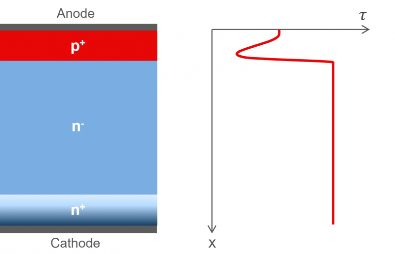

CAL 二极管的设计思路是:通过巧妙的器件结构、利用半导体物理特性来抑制电压过冲。CAL 二极管并不单纯依靠对体内寿命的统一抑制,而是采用沿轴向定制的寿命分布曲线(见图 1)。在靠近 p-n 结的位置,载流子寿命被有意降低,以最大限度地减小反向恢复电荷 Qrr 与反向恢复峰值电流 IRRM;而 n⁻ 区的体内寿命则保持较高水平,并在 n⁻/n⁺ 界面处配合设置经过定制的缓冲层。
在反向恢复阶段,这种寿命分布使上升的电压与残余的拖尾电流之间形成可控的重叠区。由于 n⁻ 区中保留了足够的载流子,反向电流不会突然中断,而是平滑地衰减。这避免了电流的snap-off(陡然截止)现象,降低了电流瞬变,从而抑制了电路寄生电感引发的电压过冲。
图 1:CAL 二极管的结构与载流子寿命分布

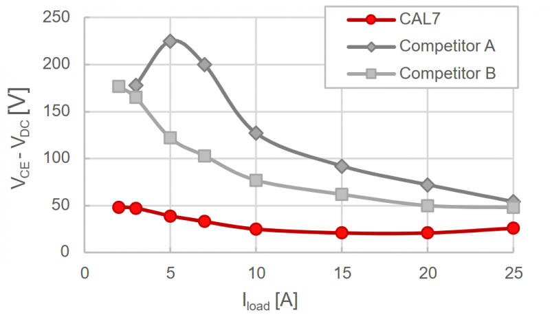

最新一代 CAL 二极管(CAL7)最具代表性的特性之一,就是其极低的动态过电压,这得益于其极为柔和的反向恢复行为。CAL7 在整个工作范围内都能保持这种软恢复特性。对系统设计人员而言,这意味着栅极驱动器调优拥有更大的自由度:更小的反向恢复应力允许采用更高的开通 di/dt,从而降低 IGBT 的开关损耗;与此同时,软恢复行为还能减轻电压过冲和高频振荡,有助于控制 EMI。
图 2:过电压与负载电流对比测试结果(Benchmark)
对比测试结果(见图 2)显示,在完全相同的换流条件下(RGon = 1 Ω,di/dt = 4 kA/µs,VDC = 900 V,Tj = 150 °C),CAL7 的开关过电压 VCE − VDC 明显低于市场上其他厂商的快恢复二极管。

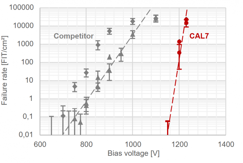

随着阻断电压的提升,宇宙射线引发的失效正成为不可忽视的可靠性问题,尤其是在高海拔地区运行、或需要长期服役的高功率、高电压变换器中。快恢复二极管对宇宙射线的耐受能力通常低于 IGBT,因而成为模块整体可靠性的薄弱环节。CAL 技术历来在这一问题上具有优势,CAL7 也延续了这一传统。
图 3:宇宙射线 FIT 失效率与偏置电压的关系
尽管转向更薄的硅工艺使
 CAL7 相比 CAL4 在绝对裕量上略有下降,但 CAL7 在宇宙射线失效率方面仍保持业内领先水平,比市场上其他厂商的快恢复二极管低出数个数量级(见图 3)。在实际应用的电压范围内,CAL7 的 FIT 失效率极低,可确保器件高度可靠地运行,宇宙射线引发的失效几乎可以忽略不计。

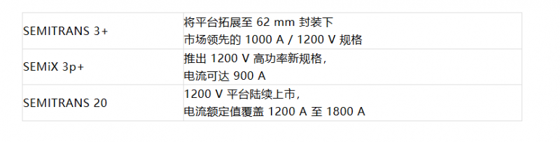

CAL7 二极管将首先集成到 Semikron Danfoss 全新的中功率模块平台中:

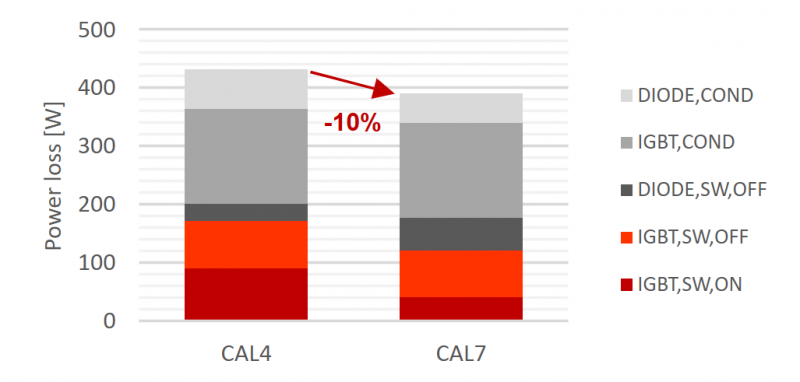

以下以一个 UPS 应用为例,采用搭载第七代 IGBT 的 SEMITRANS 3+ 800 A / 1200 V 模块、三电平 TNPC 拓扑,针对配置 CAL7 与配置 CAL4 两种版本的二极管进行功率损耗对比。计算通过 Semikron Danfoss 的客户仿真工具 SemiSel 完成,应用参数如下:VDC= 740 V,Iout = 300 A,fsw = 6 kHz。
在逆变工况下(见图 4),由于栅极电阻更低、IGBT 的电流上升更快,采用 CAL7 的模块版本可将 IGBT 的开通损耗显著降低 55%。整机损耗因此减少约 10%,逆变器的效率提升 0.1%。
图4:功率因数 +1 工况下的损耗对比

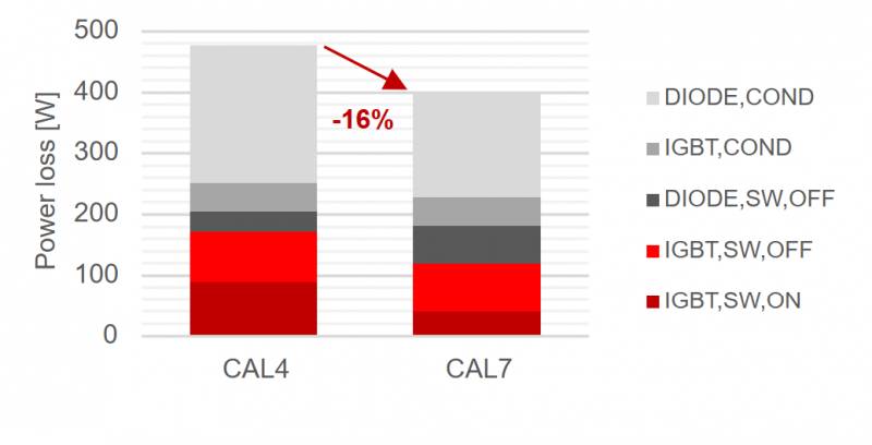

在有源前端(active front-end, AFE)工况下(见图 5),得益于 CAL7 显著更低的正向压降,以及其在降低 IGBT 开通损耗方面的优势,采用 CAL7 的模块版本可将整机损耗降低 16%。
图5:功率因数 −1 工况下的损耗对比
在上述两种工况下,
CAL7 模块版本所带来的整机损耗下降,要么可以降低对散热系统的要求,要么可以在现有散热条件下将输出功率再提升最多 10%。
