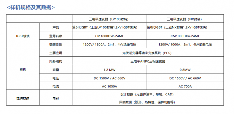

三菱电机已开发出参考样机,搭载其最新第8代IGBT芯片的IGBT模块,包括:
  • 工业级LV100封装1.2kV IGBT模块(额定值:1200V / 1800A),适用于大容量PCS;
  • 工业级NX封装1.2kV IGBT模块(额定值:1200V / 1000A),适用于中大容量PCS。 上述模块均可应用于兆瓦级新能源发电系统。

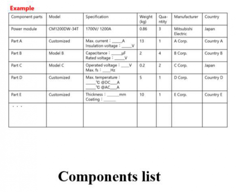

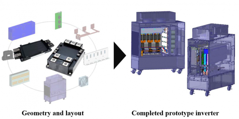

服务将提供元器件清单及设计数据,包括元件布局和电气电路信息,以减轻元件选型与设计负担。
元器件清单
 几何布局与结构                        完成的样品

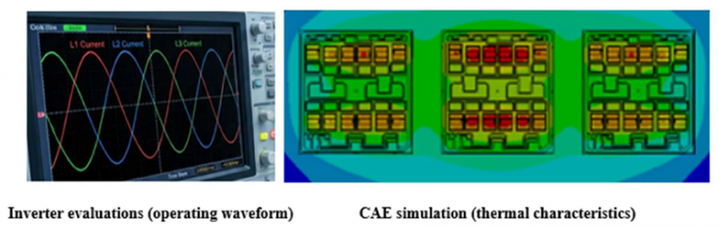

评估数据示意图:
逆变器评估(运行波形)             CAE仿真(热特性)
