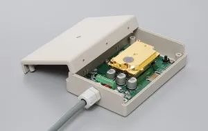

 株式会社村田制作所完成了带外壳和电缆型CO2传感器“IMG-CA0012-12”的商品化。该新产品主要用于农业温室大棚中,与环境测量设备连接,高精度且稳定地测量CO2浓度。通过与光合作用促使装置联动,有助于改进农作物的品质并提高产量。此外,通过适量、适时地注入CO2,还可提高能源效率。现已在羽咋村田制作所启动量产并供应本产品。
在农业领域,因全球变暖导致产量减少和品质下降,以及农业从业人口减少的影响,要求增加单位面积的作物产量并提高品质。施用CO2推动作物光合作用的技术是解决此类问题的有效手段。进而,近年来随着能源价格的上涨,基于环境数据测量的CO2较高效率应用受到重视。因此,高精度、长期稳定性、不需要校准、不易发生故障的CO2传感器在光合作用推动技术中发挥着重要作用。
本次推出的新产品配备了村田自主研发的校准曲线算法和2波长(测量用和参考用)NDIR(Non-Dispersive Infrared,非分散型红外吸收)方式的自动校准功能,不需要进行大气校准。基于此实现高精度和长期稳定性,且不需要维护。
此外,带外壳和电缆型方便用户使用和设置。

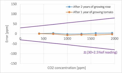

将CO2传感器安装在温室大棚中,分别用于1年种植番茄和2年种植玫瑰,并对使用后的CO2浓度特性和温度特性进行了评估,评估测量结果见下图。
可以确认,即使在实际农业环境中长期使用,CO2浓度的误差也较小。
