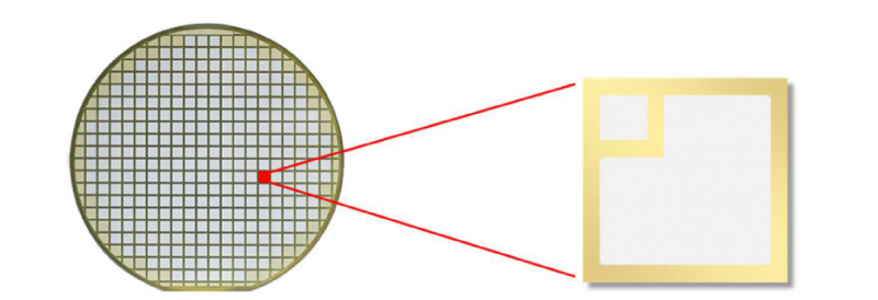

沟槽栅型SiC MOSFET晶圆  |  沟槽栅型SiC MOSFET裸芯片布局
(样品渲染图)

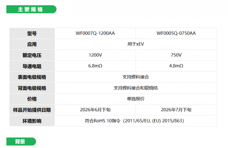

三菱电机集团于2026年6月4日宣布,将于同年6月下旬起陆续开始提供两款新型第5代SiC MOSFET裸芯片样品。该芯片适用于电动汽车(EV)、插电式混合动力汽车(PHEV)及其他电动化车辆(xEV)的电机驱动逆变器与eAxles¹(电驱动桥)。第5代SiC MOSFET芯片采用三菱电机独有的沟槽栅结构²,实现了业界先进水平³的低导通电阻⁴,相比现有产品降低约25%⁵。

  • 三菱电机独有的扁平源极接触(FSC)结构6、新型沟槽栅结构以及传统斜角离子注入技术,在提高了元胞密度的同时促进电流流动,从而实现了业界先进水平3的低导通电阻。
  • 其导通电阻比三菱电机现有沟槽栅型SiC MOSFET 降低约25%5,有助于提升xEV逆变器的性能并实现其小型化,进而延长xEV的续航里程、提高工作效率。
