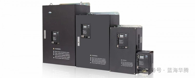

 在工业运动控制领域,主轴驱动的稳定性与适配性,直接影响着各类加工设备的运行精度与生产效率。蓝海华腾VA系列主轴伺服驱动器,正是面向永磁同步交流电机与三相异步电机场景开发的通用型高性能产品,为多类工业设备提供可靠的驱动解决方案。
蓝海华腾VA系列伺服驱动器产品是针对永磁同步交流电机和三相异步电机而开发的一款高性能同步和异步一体的交流伺服驱动器,该系列产品支持Modbus通讯和EtherCAT总线,配合上位机可实现多台伺服驱动器联网控制和现场总线控制系统。
功率范围
3AC  380V  3.7~160kW
产品特点
控制算法
先进的高性能电机控制算法,适配同步电机和异步电机;
优秀的高速控制与深度弱磁能力;
同步电机闭环、同步电机开环、异步电机闭环、V/F、异步电机电流矢量和异步电机电压矢量控制;
具备完善的主轴伺服控制特点。
结构特征
传统驱动器结构风格;
控制接口高度集成化;
控制端子外露式,可插拔;
通讯接口和编码接口集成化设计。
易用性
集成化数码管操作面板;
支持上传与下载参数;
支持上位机调试与抓取波形信息。
支持Modbus-RTU通讯、Ethercat通讯。
编码器与脉冲输入输出
支持旋变编码器、正余弦编码、绝对值编码、光电编码器;
支持脉冲输入与输出;
支持PT100和KTY84温度传感器检测。

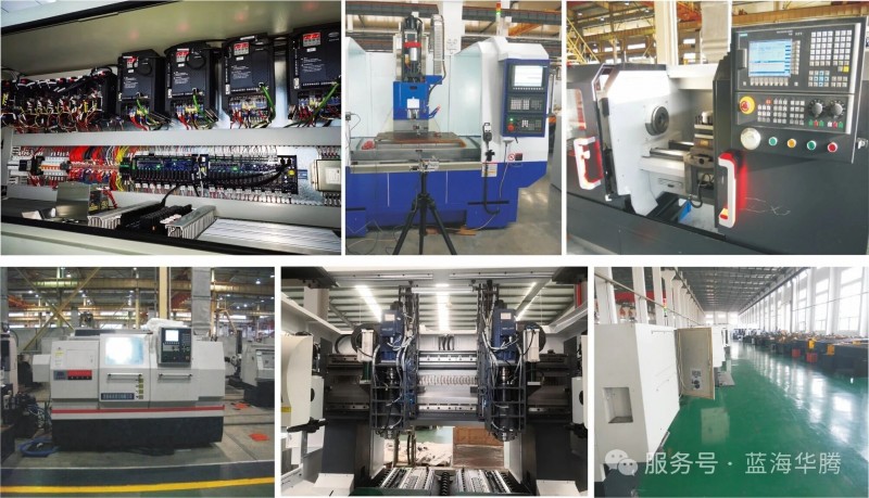

蓝海华腾VA系列主轴伺服驱动器可广泛应用于机床主轴、钻攻攻牙、车铣复合、拉丝机械、加工中心、抛光机械、切削设备、磨边机械等场合。
从常规加工场景到高精度主轴应用,蓝海华腾VA系列主轴伺服驱动器以扎实的功能配置和友好的操作体验,为设备厂商和终端用户提供了稳定实用的驱动选择,可满足多数常规工业场景下的主轴控制需求。
