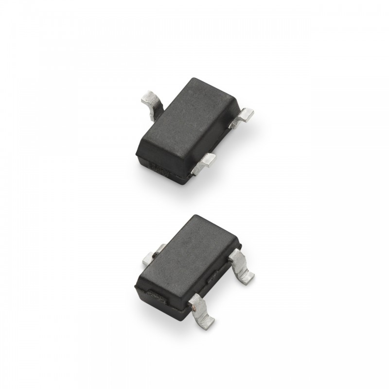

美国 伊利诺伊州罗斯蒙特、中国 上海 — 2026年6月23日 — 为安全高效的电能传输提供多元化先进解决方案的领导企业Littelfuse公司 (NASDAQ:LFUS),今天宣布推出TX00AS314TRA全极TMR开关传感器,这是一款专为紧凑型、电池供电及实现快速响应、高灵敏度和超低功耗运行而设计的高性能磁感应传感器。
该TX00AS314TRA将高精度隧道磁阻(TMR)传感单元与CMOS信号处理电路集成于一体,其中包括片上电压发生器、低噪声放大器、比较器以及施密特触发器,从而实现精准的开关特性、优异的抗噪声能力以及出色的温度稳定性。
器件采用X轴(面内)磁场感应方式,可感知与传感器表面平行的磁场分量,显著提升机械设计的灵活性。其典型工作电流仅为1.5 µA,同时支持高达1 kHz的高速检测能力,非常适用于动态运行且需要长期在线工作的系统,实现可靠的磁场检测(观看视频)。
与传统霍尔效应传感器不同,TX00AS314TRA采用全极性(Omnipolar)检测机制,可同时响应磁铁的N极与S极,从而简化磁体对准要求,降低机械设计约束,并加快系统开发进程。
其精确的动作阈值(Operate Point)与释放阈值(Release Point),结合内建迟滞特性,可在电气噪声较大的环境中仍然实现干净、无抖动的开关输出。

·   超低功耗(1.5 μA典型值):延长持续运行系统的电池寿命
·   高灵敏度(~14高斯):可对小型磁铁进行可靠检测
·   全极传感:简化了设计并降低了对准要求
·   快速响应(高达1 kHz):支持动态和旋转感应
·   集成的信号调理和迟滞功能:可提高抗扰度和开关稳定性
·   紧凑型SOT-23-3封装:支持空间受限的设计
