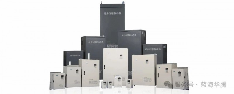

 在工业节能改造的实际落地中,很多企业常面临更换原有电机成本高、改造周期长、现场适配难的现实困扰。蓝海华腾VY系列异步伺服,正是针对这类普遍痛点推出的实用型解决方案,不用替换现有三相异步电机,就能在稳定运行的前提下完成能效升级。
VY系列异步伺服具备低速大转矩、快速响应、闭环反馈等优势,在动力电机领域,能够精确控制三相异步电机,大幅提升了三相异步电机在非额定功率下的效率,打破了节能对永磁同步电机的依赖。主张不需要更换电机就可以实现节能降碳,在节能改造领域具有投资少、稳定性高等独特优势。

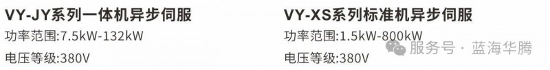

功率范围

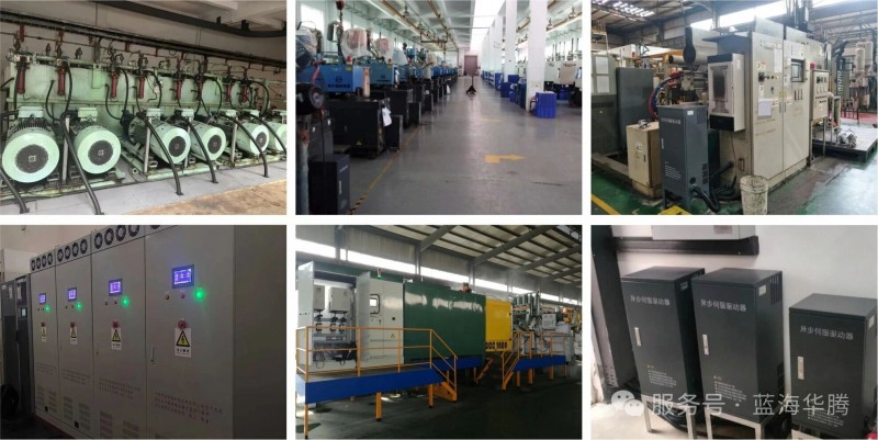

🔼部分应用现场
VY系列异步伺服可广泛应用于各类液压站、压铸机、注塑机、各类油压机、市政供水系统、中央空调系统、供热站、各类风机、各类水泵、空压机、油田抽油机的节能改造及新设备配套。
从液压站、注塑机到风机水泵、供热供水等各类场景,VY系列异步伺服的设计始终围绕企业实际改造的核心需求展开。不用大动原有设备,不用过长停机等待,就能在稳定生产的前提下逐步实现能耗优化,这也是它能在众多节能方案中落地生根的原因。
