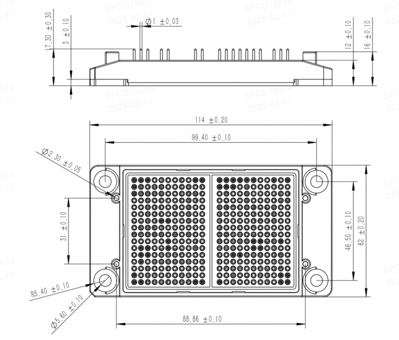

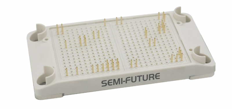

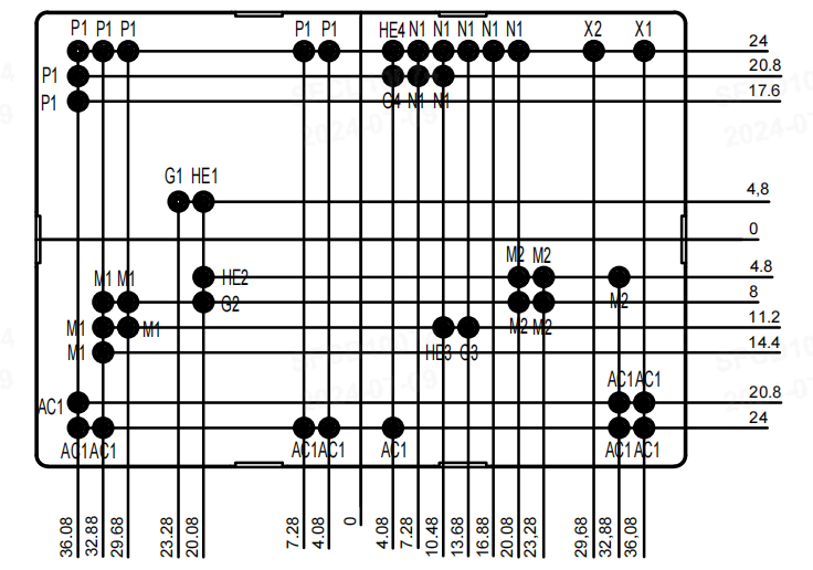

森未科技正式发布GA系列产品:S3L540R12GA7U_H20 & S3L540R12GA7UB_H20可用于1000V系统125KW+储能,产品外形及引脚分布如下图1和图2所示:
图1:产品外形
图2:引脚分布

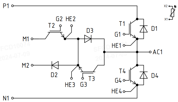

S3L540R12GA7U_H20为三电平NPC2拓扑如图3,采用森未科技的第7代1200V180A和950V200A IGBT芯片和软恢复FRD,满足工商业储能1000V 125KW+ DC系统的功率变换;S3L540R12GA7UB_H20 在S3L540R12GA7U_H20 基础上,采用SIC SBD方案,进一步提高系统转换效率。
图3:拓扑

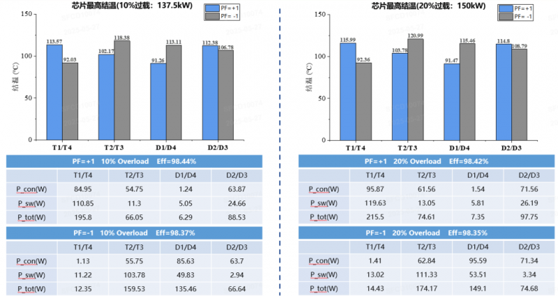

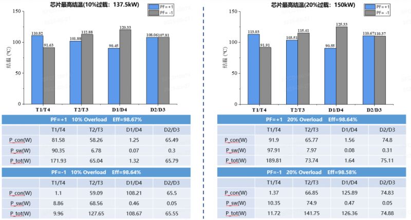

仿真条件:额定 Vdc=830Vdc,Po=125kW, Vo=380Vac, Io=198Arms,PF=±1,Fsw=12kHz, SVPWM,Th=90℃,1.1倍长期过载,1.2倍过载1分钟。
S3L540R12GA7U_H20:仿真结果如下:
S3L540R12GA7UB_H20:仿真结果如下:
