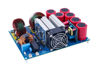

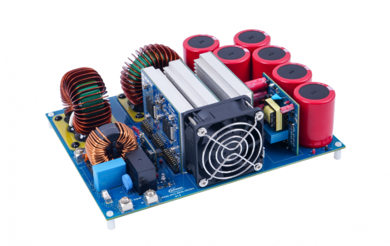

EVAL-1EDSIC-PFC-5KW是用于5kW交错图腾柱PFC(功率因数校正)的完整系统解决方案。图腾柱PFC阶段采用EiceDRIVER™ 1ED21271S65F和CoolSiC™ MOSFET IMBG65R022M1H。
测试结果显示,在230 VAC半负载条件下,功率达98.7%。

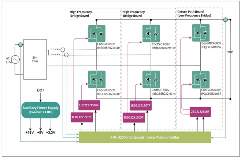

采用CoolSiC™和CoolMOS™的交错图腾柱设计,由电平位移驱动器驱动1ED21271驱动
高压侧电源开关的硬件击穿保护
CCM图腾柱PFC
提高性能和稳健性
应用价值
半负载时效率高达97.8%
输入电压范围:100-240伏
固定400V输出直流电压
峰值电流限制50A
竞争优势
高压侧驱动器集成保护
高速直通保护
创新的PFC级设计
框图
