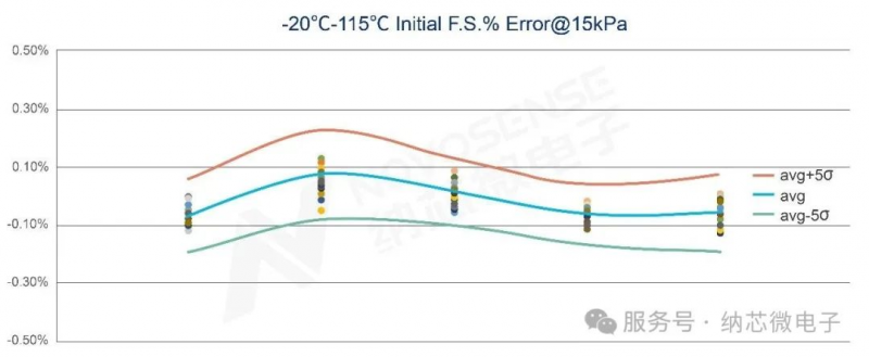

高度线性,100%温度补偿,无需校准;全寿命精度优于±1%F.S.(-20℃~115℃),工作电流<3mA。
