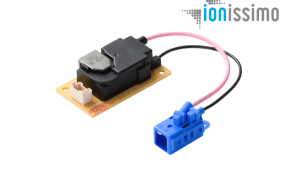

 随着人们对维持健康和卫生的意识的提高,对空气净化的需求也在不断增加。特别是PM2.5(细颗粒物)造成的空气污染正成为全球性问题,对提高空气净化器的性能以及其他家电增加空气净化功能的需求十分强烈。株式会社村田制作所现已开发出MHM3系列(直流输入系列)的负离子发生器“MHM332型”,该新品从2025年3月开始批量生产,并可提供样品。
该新品可在低电压下有效地产生离子,通过设计新的高压电源,与村田的原有产品“MHM305型”相比,本产品将影响空气净化功能的离子量提高了约1.6倍。升级前的MHM305型负离子产生量为5,000,000pcs/cc,升级后的MHM332型离子量达8,000,000pcs/cc。
同时,新品的臭氧产生量与村田原有产品保持在同一水平。而且,本产品与村田原有产品具有相同的电路板尺寸、安装位置和接口,因此如果您正在使用村田的原有产品,可以便利地更换。
主要规格
产品名称
MHM332型
输入电压
DC12V(10.8-13.2V)
输入电流
55mA(典型值)
离子量
8,000,000pcs/cc(典型值), 基于村田的测量条件
臭氧量
0.15mg/h(典型值), 基于村田的测量条件
尺寸
53.0×31.0×19.3 (mm),高压电源部分
输出线长度
100mm/200mm/300mm
通过使用通用的高压电源部件,相较原有产品,本产品还缩短了从订购至出货的交货时间。村田今后也将继续开发技术,为实现人人都能安全、放心地生活的社会作出贡献。
