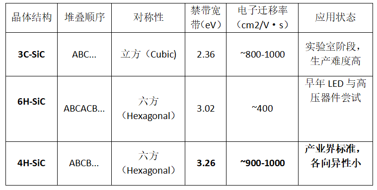

1.1.1 SiC 晶格结构深度对比:4H,6H与3C-SiC
这是SiC MOSFET 最具代表性的应用。利用两个高频 SiC MOSFET 和两个低频整流管,取消了全桥整流器的压降。在3kW+场景中,效率可轻松突破98.5%。
虽然 4H-SiC 是目前功率器件的主流,但理解不同同质多晶型(Polytypes)对于掌握材料物理至关重要。SiC 由碳原子层和硅原子层交替堆叠而成,堆叠顺序的不同决定了其对称性和物理常数。
4H-SiC的统治地位:
相比 6H-SiC,4H-SiC 具有更高的载流子迁移率,且其迁移率在平行和垂直于c轴方向上的差
异(各向异性)较小,这使得垂直型MOSFET器件(如Trench结构)能够获得更优的性能。
