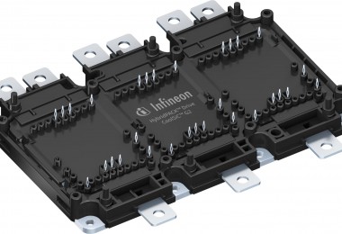

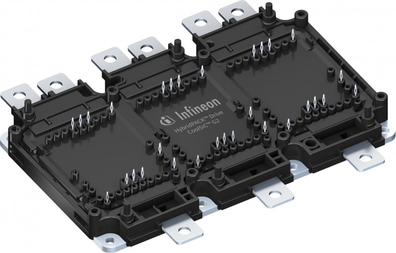

 【2026年6月5日,德国慕尼黑讯】英飞凌科技股份公司(FSE代码:IFX / OTCQX代码:IFNNY)在电动汽车逆变器功率模块领域达成了全新里程碑:正式推出 HybridPACK™ Drive 系列的一款全新 1300 V 碳化硅(SiC)模块,该模块能够在高达 205°C 的温度下持续运行。市面上现有的同类设计通常最高仅允许在 175°C 下运行。这一温度的提升使汽车制造商(OEM)和一级供应商(Tier 1)能够从现有的逆变器设计中获得更高的峰值和持续输出功率,也可在全新的设计中降低系统复杂度和整体成本。
英飞凌 1300 V HybridPACK™ Drive 碳化硅模块的工作温度可达 205°C
英飞凌科技高级副总裁、汽车高压业务总经理 Stefan Obersriebnig 表示:“我们致力于通过在高压功率产品领域的前沿创新,不断提升电动汽车动力系统的性能与效率。更高的工作温度为客户提供了更大的设计灵活性,并有助于降低系统成本。这一创新将助力客户打造更具竞争力的平台,从而加速电动汽车的普及与应用。”
相比现有设计,工作温度的提高能使输出电流提升15%,这直接转化为更高的逆变器功率密度。与此同时,该模块保持了完全相同的尺寸、封装引脚和接口,能够无缝集成到现有平台中,而无需进行高成本的重新设计或延长开发周期,从而实现性能升级。这种“即插即用”的兼容性在充分依托成熟制造与认证体系的基础上,显著加快了新一代逆变器设计的上市进程。
更高的耐热能力还可以显著降低对冷却系统的要求。由于能够耐受更高的结温,逆变器设计可以配合更小或更简单的冷却系统进行优化,从而有助于降低系统成本、减轻车辆重量并提高整体能效。
除了更高的工作温度外,该全新模块也是 HybridPACK Drive 系列中首款配备 1300 V 阻断电压的模块,可在超过 900 V 的电池电压下进一步提升逆变器的性能、效率和鲁棒性。英飞凌还计划将这一在205°C稳定运行的能力推广到其同系产品 1200 V SiC 模块组合中。
