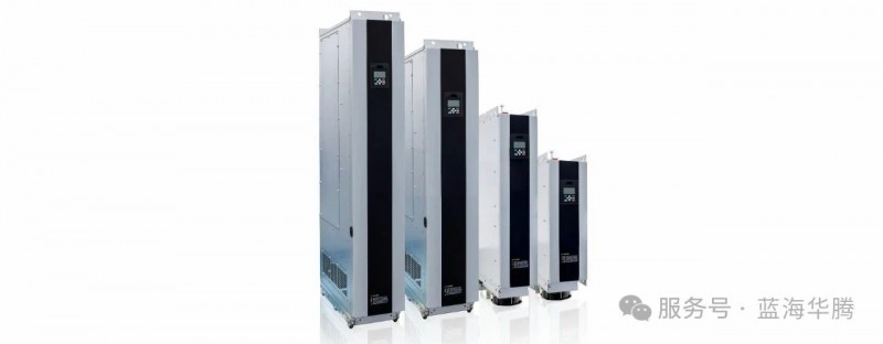

  有源前端AFE(Active Front End)是一种既可以通过PWM整流给变频器直流供电又可以使变频器向前端电网回馈能量的驱动部分,与电机驱动部分构成完整的AFE调速系统,可以使变频器驱动电机调速时实现四象限工作。
  DTS800系列AFE类产品
  DTS800-R和DTS800-H分别是蓝海华腾公司开发的AFE整流/回馈模块和传动逆变模块。DTS800-R具有恒压模式、恒流模式和恒功率模式,正弦波的PWM整流/回馈,组成的AFE系统具有网测低电流谐波的特点。DTS800-H采用独立自主开发的DTC控制技术。具有快速的转矩响应性能和更高的稳速精度,可以实现有编码器或无编码器的DTC控制。独特的DTC控制技术,即使在无编码器下运行,仍然具有较大的低频转矩和较快的转矩响应特性。

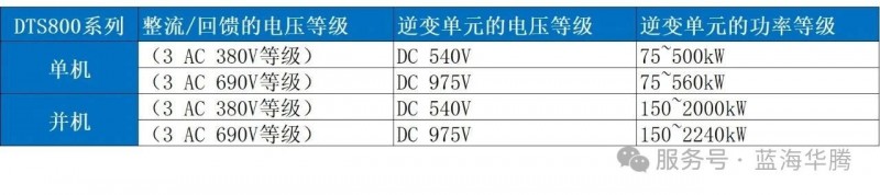

  功率范围:

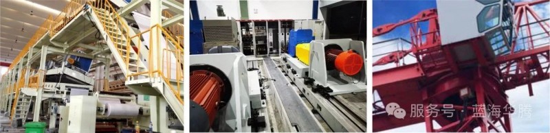

  该产品可广泛应用于起重应用、离心设备、油田设备、实验测试平台、对托系统、下坡传送带、绞盘等既需要供电又需要将电动机侧能量回馈到电网的应用场合。
  部分应用现场
