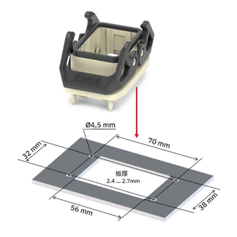

HC-DCC连接器的结构设计更加合理和灵活。插芯和外壳配合时,无需螺钉紧固,卡接方式便捷安装及拆卸,分体设计支持快速更换零件,无需整套更换,节约了成本。
底座外壳可选螺钉紧固或无螺钉卡扣式舱壁外壳,无螺钉卡扣式舱壁外壳可显著提升装配效率。
