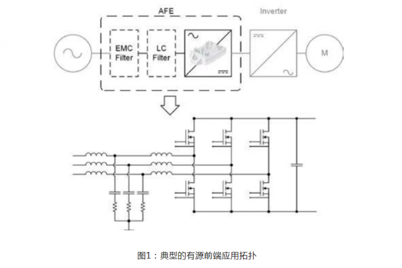

现代高性能变频器通常采用有源前端(AFE),用有源器件代替无源整流器进行线路连接。这样做的原因主要有两个。一是解决变频器对电网产生的谐波问题。三相桥式有源器件可以与电源频率同步,从电源中吸取接近单位功率因数的正弦波电流。这种拓扑结构支持满足谐波要求(例如美国的 IEEE 519 标准),同时也能提高电网利用率。随着工业应用的持续电气化,这一话题变得越来越重要。使用 AFE 的另一个原因是能够将能量回馈到电网。在运行过程中会产生能量的应用中,这非常有益,否则这些能量必须使用被动制动电阻来耗散。这些应用包括伺服驱动、起重机、电梯、自动扶梯、下坡输送机、测功机等许多其他应用。
最简单的AFE通常使用图1所示的电路。对于此类电路,用碳化硅 MOSFET替代IGBT及对应的续流二极管可以为整个系统带来多重好处。

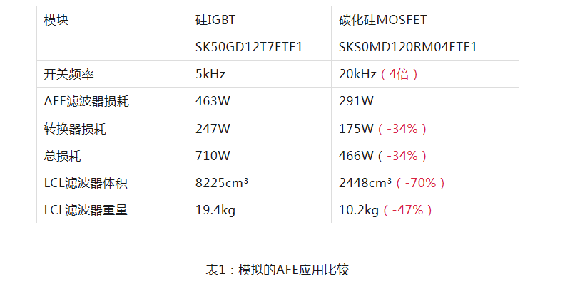

一个完整的20kW27马力)AFE驱动器,其运行参数如下:
对于这次比较,标准硅IGBT功率模块使用了最新一代(第七代)的1200V/50A IGBT,而选定的碳化硅MOSFET功率模块使用了1200V/18mΩ MOSFET。两种模块都使用了来自赛米控丹佛斯的SEMITOP E1封装。在这次模拟中,碳化硅的开关频率被提高,直到其结温与硅器件相同。
即使在四倍的载波频率下,碳化硅器件在每个三相电路中表现出34%的总损耗降低。此外,对LCL滤波器的尺寸有直接影响。更高的开关频率减少了所需的电感和电容。电感器的总重量几乎减半,而总体积减少了70%。虽然碳化硅功率模块的成本高于硅器件,但必须考虑系统的总拥有成本:

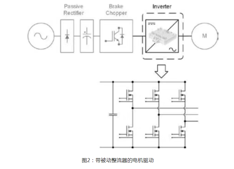

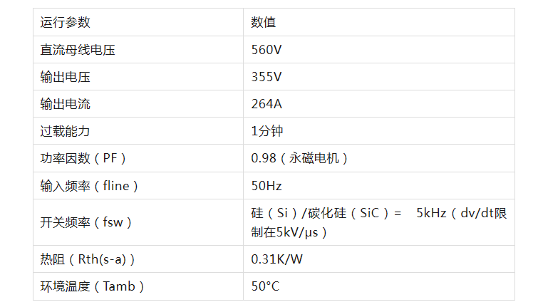

驱动器的逆变器侧,连接到电机,对应用碳化硅器件有更多挑战。与AFE示例相比,这里必须考虑一些限制和关键要求:
碳化硅MOSFET的短路能力长期以来一直是一个关键话题。然而,随着最新一代产品的到来,现有的碳化硅器件能够处理几微秒的短路,使它们成为电机驱动的可行选项。
用于比较的标准硅IGBT功率模块采用了最新一代(第七代)1200V/35A IGBT,封装形式为SEMITOP E2。所选的碳化硅MOSFET功率模块使用了1200V/18mΩ MOSFET。这种MOSFET是来自ROHM Semiconductor的最新第四代产品,具有2μs的短路能力(VG=18VTj=150°CVDC=720V),当在赛米控丹佛斯功率模块中使用时。对于这两个示例模块,选择外部栅极电阻限制dv/dt5kV/μs

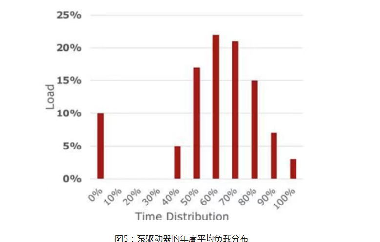

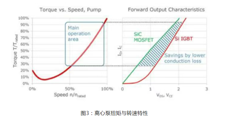

这项应用是驱动一个具有二次方转矩特性的离心泵,如图3所示。泵实际上主要在40%80%的速度范围内运行。这个运行区域对应于碳化硅MOSFET具有较低导通损耗的电流范围。
相比于硅IGBTMOSFET在开关损耗方面有四倍的优势,因为碳化硅具有更低的开关损耗。当MOSFET降低到5kV/μs时,与IGBT解决方案相比,在开关损耗方面的优势很小。然而,由于其线性的正向特性,MOSFET表现出更低的导通损耗。

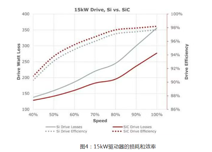

这些图表展示了整个15kW驱动器(包括二极管前端、直流母线电容器、逆变器)的损耗和效率,分别对应硅IGBT(灰色)和碳化硅MOSFET(红色)。
结果显示,在整个适用的速度范围内,碳化硅在损耗方面具有明显优势。在低速时,碳化硅装备的驱动器比硅版本的损耗低7%,在全速时损耗低22%。这相当于在低速时总效率提高了0.6%,在高速时提高了0.5%。这些值可以通过查看驱动器在不同操作速度下的时间分布来转化为实际的年度能耗节省。图5中的年度负载估计基于工业泵驱动器的典型应用。如果计算每个负载点的损耗,就可以为每种驱动器计算出一年内的总能耗。
一年内,配备碳化硅的驱动器仅消耗了377千瓦时的累计能源支出,而配备硅(Si)的驱动器则消耗了651千瓦时。这种能源消耗减少42%具有实际的环境和财务影响。温室气体排放每年减少125公斤二氧化碳(根据2023年全球混合标准)。在像德国这样的国家(2023年电价为0.20欧元/千瓦时),配备碳化硅的驱动器增加的成本在一年内就能得到补偿;或者在美国这样电费显著较低的国家,不到三年就能收回成本。
