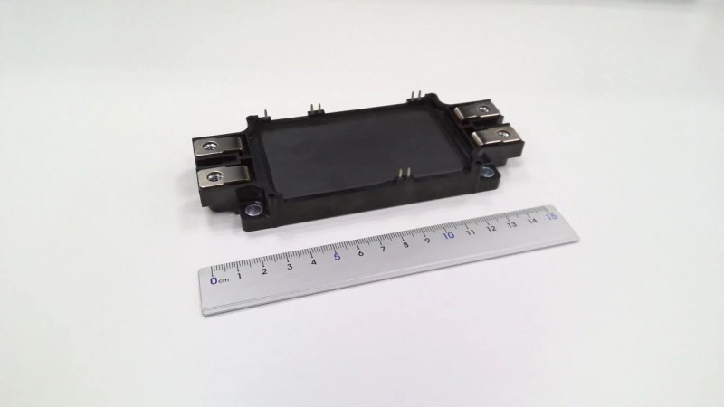

工业用NX型1.2kV IGBT模块(CM1000DX-24M型号)

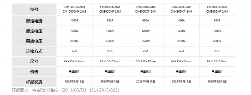

三菱电机集团于2026年5月19日宣布,将于6月15日起陆续开始提供10款新型工业用NX型1.2kV绝缘栅双极晶体管(IGBT)模块的样品。该模块专为控制机床、工业机器人和大容量电机驱动系统的逆变器而设计,配备了最新的第8代IGBT。与现有IGBT模块相比,使用该模块可使功率损耗降低约19%,从而降低工业设备的能耗。
三菱电机将于6月9日至11日在德国纽伦堡举办的2026年电力转换与智能运动(PCIM)博览会上展出该工业用NX型1.2kV IGBT模块,并且后续计划将在日本、中国等国家的相关展览会上展出。
通过优化IGBT和二极管布局,三菱电机成功新增了额定电流达1000A的型号,为现有产品的1.25倍;同时,保持与现有产品相同的封装尺寸,实现了更高的逆变器能量密度。
而且,继续使用工业NX型封装,确保了对现有模块的轻松更换,有助于缩短新逆变器的开发周期。
第8代IGBT与现有产品相比,功率损耗降低约19%
  • 专有的分裂式虚拟栅(SDA)结构,抑制了引起噪声并使高速开关复杂化的dv/dt,实现了比第7代IGBT更快的开关速度和更低的开通损耗。
  • 专有的载流子等离子层(CPL)结构,抑制了关断过程中可能导致IGBT故障的过电压,并允许使用更薄的IGBT芯片,有助于降低开通、关断和导通期间的功率损耗。
  • 这些技术进步使功率损耗比配备第7代IGBT的现有产品降低约19%,有助于降低逆变器的能耗。
新增最大1000A额定产品线,有助于提高逆变器输出
  • 通过优化芯片上IGBT和二极管的排列,新型1000A额定型号在保持相同封装尺寸的同时,实现了现有产品1.25倍的输出能力。
与现有封装兼容,缩短逆变器开发周期
  • 保持与工业NX封装相同的外部尺寸和端子位置,使新模块能够轻松安装在现有产品中,缩短逆变器开发周期。
