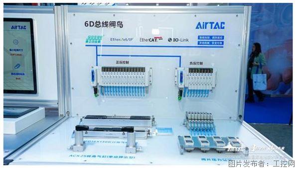

现场人气最高的当属6D总线阀岛动态演示台。不少工程师围在屏幕前,紧盯上面跳动的压力曲线。现场技术人员介绍,在叠片、卷绕等核心工序中,真空吸附的稳定性直接决定电芯的一致性。传统分散式阀组管路繁杂如蛛网,调试需两三天,还易出现压力波动;而6D总线阀岛集成了正压控制与负压吸破单元,仅需一根总线即可完成所有控制,不仅响应速度更快,还能实时监控每个阀的工作状态,大幅降低了非计划停机的概率。
6D总线阀岛动态演示单元

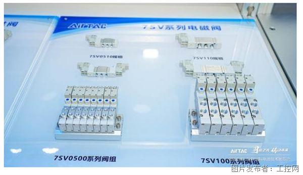

旁边的静态展区内,7SV系列电磁阀新品整齐陈列。该系列电磁阀体积小巧、响应迅速,兼具优异的密封性能与低功耗特性,可精准适配工业自动化领域高频次、高精度的控制要求,在锂电行业广泛应用于电芯叠片、注液、封装等多个关键工序的通用气动回路。展区内还设置了两块“锂电行业专用”展板,集中展示真空调压阀、耐电解液阀、卧式阻挡缸等定制化产品——这些产品均经过限制铜锌含量、不含电镀镍的特殊处理,从根源上规避了金属离子析出污染电池的风险。
7SV系列电磁阀

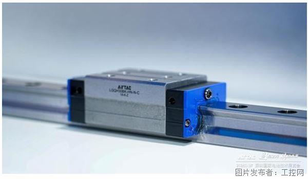

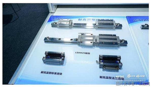

针对锂电车间洁净度要求高、无法随意外接润滑管路的痛点,自润滑线轨采用内置固体润滑与油盒毛细引导相结合的设计,将维护周期从三个月延长至一年以上,节省的停线时间直接转化为企业的经济效益。耐高温线轨则可在-20℃至150℃的宽泛温度区间内稳定运行,其高锰钢材质搭配航空级润滑油,兼顾了结构刚性与热稳定性,能完美适配电池烘干、热压等高温工序。
耐高温线轨展示

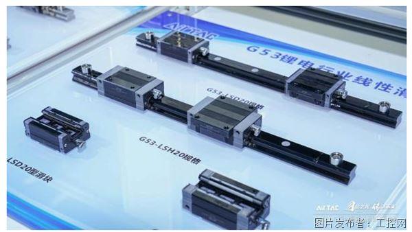

在表面处理技术上,亚德客同样倾注了大量心血。镀黑铬滑轨表面覆盖着1微米厚的致密金属铬镀层,集防腐、防锈、耐磨与防反光特性于一体,完全满足锂电行业对洁净度的严苛标准。而专为锂电产线量身打造的G53系列线轨,更是采用特种塑料与黑铬处理相结合的双重防护设计,可直接抵御电解液的长期腐蚀。
G53锂电行业专用线轨
滚柱型LGQH系列高低错落摆放,具备超强的抗冲击能力和重负载承载性能,同时配备滚柱链保持装置,有效降低运行噪音、提升运动平稳性,能够完美适配锂电产线中重型模组搬运、大吨位压力机等重载工况。所有关于产品参数、选型适配、工况应用的问题,均由经验丰富的技术工程师一对一为客户进行详细讲解,确保客户能精准匹配自身产线需求。

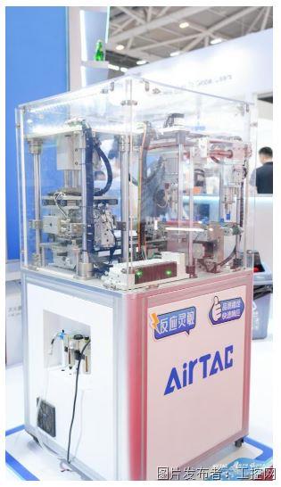

这次亚德客的巧妙之处在于,没有孤立地展示单个产品,而是将锂电生产的核心工序打造成微缩模型,让观众能直观看到这些零部件如何协同运作。
这次带来的四大方案,直接打通了锂电制造从电芯到PACK的全流程:
电芯搬运解决方案:这套方案聚焦裸电芯在不同工序间的快速稳定流转。核心元件是专为锂电行业开发的长行程夹爪HFD系列,严格控制铜锌含量,滑轨滑块表面做了镀黑铬处理,耐电解液腐蚀;配合单动回转夹紧缸,断气后靠弹簧力复位夹紧,在电芯托盘转运时能稳稳压住裸电芯,防止掉落。
电芯搬运解决方案

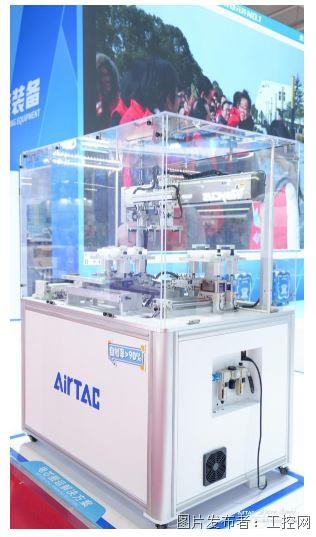

模组PACK解决方案:展台模拟了PACK模组组装全流程,无杆气缸磁耦合密封、多位置固定气缸并联省空间,旋转气缸、三轴气缸与气动手指协同作业,整套动作由6D总线阀岛集中控制,配线少了,调试也简单了。
模组PACK解决方案

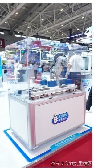

电池输送解决方案:基于G53锂电线轨,在电池包上下料输送线上实现多点停止的精准定位,解决重型负载移动时的惯性抖动问题,展现了高洁净度与高节拍下的可靠输送能力。
电池输送解决方案

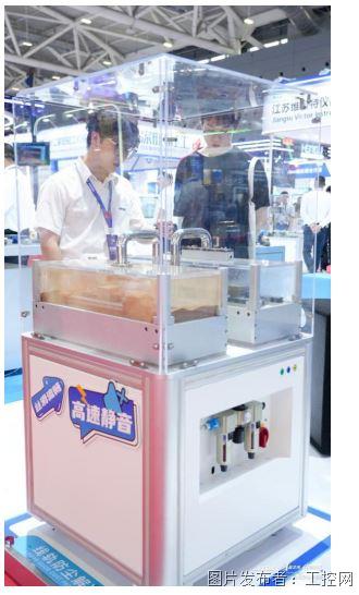

线轨防护解决方案:针对粉尘、潮湿和腐蚀性工况,防尘端用高性能防尘片、双唇口刮油片配合金属刮板,在木屑类与金属碎屑环境中都能有效拦截;防锈端采用低温镀黑铬工艺,形成纳米级保护层,可搭配不锈钢钢珠,显著提升潮湿环境防锈能力。整套方案从两个维度保障线轨在恶劣条件下稳定运行,延长寿命、减少维护。
线轨防护解决方案
