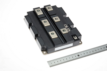

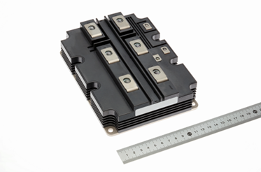

4.5kV/1200A XB 系列HVIGBT模块
(左侧:标准绝缘封装;右侧:高绝缘封装)

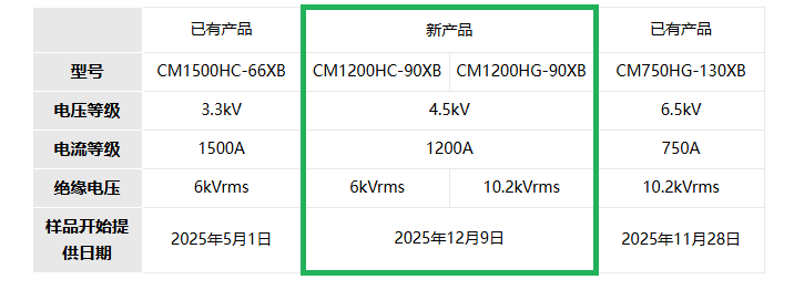

 三菱电机集团今日(2025年12月2日)宣布,将于12月9日发布两款4.5kV/1200A XB系列HVIGBT模块,包括标准绝缘(6.0kVrms)封装和高绝缘(10.0kVrms)封装。这些大容量功率模块专为轨道交通车辆等大型工业设备设计,具有良好的抗湿性,有助于提高在多样化环境中运行的大型工业设备变流器的效率和可靠性。三菱电机计划将在2026年1月21日至23日在东京举办的第40届日本国际电子科技博览会,以及在北美、欧洲、中国、印度等其它地区举办的展会对模块进行展出。

新的模块采用了三菱电机专有的RFC(Relaxed Field of Cathode)二极管和载流子存储式沟槽栅双极型晶体管(CSTBT1)。与目前模块相比,通过在芯片终端区域采用新型电场弛豫结构2和表面电荷控制技术3将芯片的终端面积减小约30%,同时抗湿性提升了20倍4。此外,与之前产品相比,新模块的总的开关损耗降低约5%5,二极管的反向恢复安全工作区(RRSOA)提高了2.5倍6。

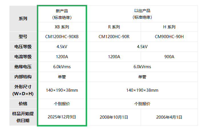

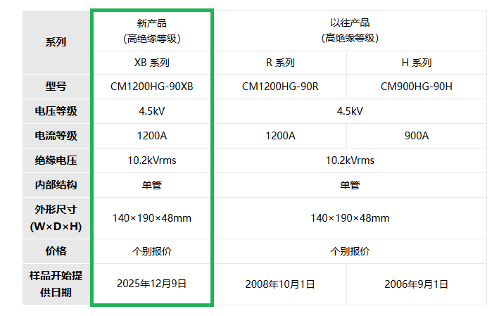

  • 新模块保持与现有产品9相同的尺寸,便于直接替换,简化和缩短新变流器的设计过程。

    9 Comparison with legacy H-Series 4.5kV/900A products and R-Series 4.5kV/1200A products. 与现有H系列4.5kV/900A产品及R系列4.5kV/1200A产品的对比。
