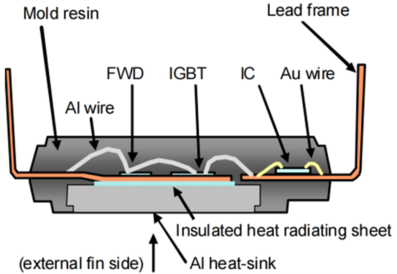

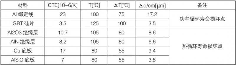

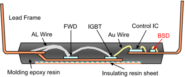

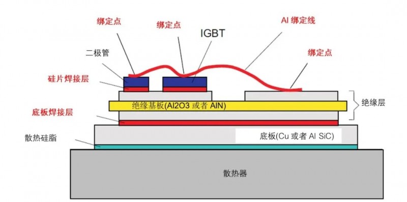

一般情况下,功率半导体的热疲劳损坏分为功率循环寿命损坏和热循环寿命损坏。其本质是功率半导体模块的各层材料在温度变化时,由于热膨胀系数不同,产生热膨胀梯度不同,进而产生连接老化开裂的现象。
图1为普通半导体模块的剖面构造图。其中红色标注的部分为影响模块寿命的连接点。结合表1中的各种材料热膨胀系数。我们可以发现无论是功率循环寿命还是热循环寿命,损坏点上下两层材料的热膨胀系数都是相差非常大的。
图1    普通功率半导体剖面构造图
表1    不同材料的热膨胀梯度
       自从2007年的第4代DIPIPM™开始,三菱电机就开始采用绝缘导热垫片作为绝缘散热材料,就像图2这样。绝缘导热垫片本身是一层软性的树脂材料,它在高温高压下和上下两层铜箔“粘合”在一起形成一个整体。这种结构使得DIPIPM™在传统意义下的热循环寿命远远高于功率循环寿命。所以在DIPIPM™的循环寿命评估中只需要考虑功率循环寿命。
图2    DIPIPM™内部结构

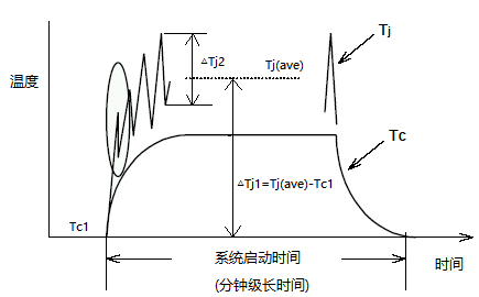

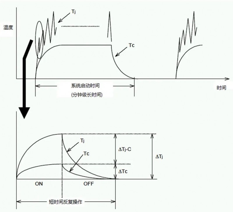

图3是功率半导体在运行过程中各个关键温度的变化示意图。一般情况下,我们比较关心的是器件的结温(Tj)和壳温(Tc)。嗯,DIPIPM™也包含在内。
图3    功率半导体中的温度变化
该示意图中包含了两种运行模式。
1.壳温(Tc)变化很小,但结温(Tj)变化频繁。此工作模式下的寿命称为功率循环寿命,对应的损坏称为功率循环寿命损坏,它对应的是结温的变化(ΔTj)。
2.电力电子系统从起动到停止的过程中,功率半导体模块的壳温(Tc)会发生比较稳定的大幅度变化。此工作模式下的寿命称为热循环寿命,对应的损坏称为热循环寿命损坏,它对应的是壳温的变化(ΔTc)。对于DIPIPM™而言,壳温变化依然存在,但是并不会发生热循环寿命损坏。是不是很厉害?觉得厉害的扣1

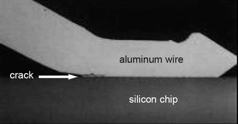

如果一颗DIPIPM™能有幸熬过了所有的过压/过流/过热之后,就会像图4那样绑定线接合部开裂而寿终正寝。

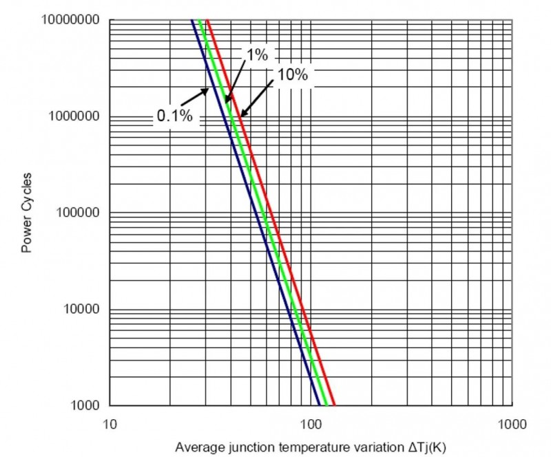

为了描述这种模式下的循环寿命,功率半导体厂家会提供根据不同Al绑定线键合工艺给出不同的功率循环寿命曲线。就像图5这样。
图5    DIPIPM™的功率循环寿命曲线
这条寿命曲线是基于Tjmax=125℃、故障率1%的测试条件,将ΔTj=46/88/98℃下的测试数据连线并延长后得到的衰减曲线。0.1%和10%的曲线是通过韦伯分布(Weibull distribution)计算出来的。
特别是ΔTj=46℃的条件。温差小,循环次数多。整个功率循环实验可能会持续非常长的时间。说是熬夜熬出来的也不算太过分。
还是以图5为例,如果我们有10000台设备都是用了三菱的DIPIPM™。单次运行温差ΔTj为70℃,那么:
a.完成20000个周期后,DIPIPM™的故障率约为0.1%
b.完成30000个周期后,DIPIPM™故障率约为1%
c.完成50000个周期后,DIPIPM™故障率约为10%

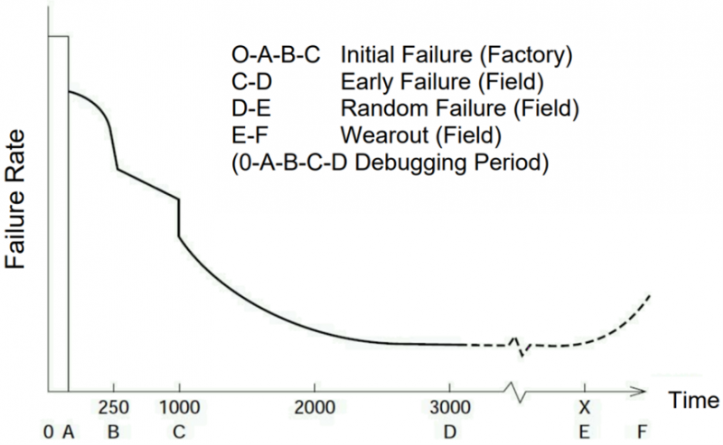

简单来说,随着运行时间的增长,器件的损坏越来越多。这既符合我们的生活常识,也很符合描述半导体损坏率的浴缸曲线。如图6 E-F段所示。
图6    半导体器件损坏率曲线
另外一个需要提到的点是这样的。虽然这条寿命曲线一直向上延伸直到ΔTj<30K,甚至可以继续向上延伸到ΔTj=10K。但是在实际应用中,我们倾向于使用ΔTj>20K的部分。主要有两个原因:
1.经验表明,在小ΔTj的情况,器件的实际能力比曲线要高得多。
2.过小的ΔTj会导致计算困难。例如在图7中,如果ΔTj2过小,我们会重点分析ΔTj1而忽略ΔTj2。因为我们很难知道单次运行中类似的小波动出现了多少次,也很难知道在整个设备的运行周期里,这样的小波动会出现多少次。

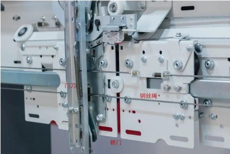

先解释一下,电梯门的结构。一般说的电梯门其实是分为两道门,厅门和轿门。其中厅门没有动力,开门的动力来自轿门上门机变频器。门机变频器控制电机,再通过钢丝绳连接到轿门和门刀上。而厅门则由门刀传递动力进行开门。图8是电梯门机的局部图。图中可以看到钢丝绳,门刀和轿门。
图8    电梯门机的机械结构

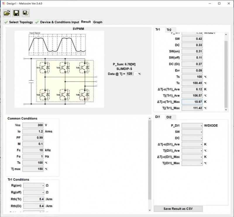

接下来我们来看一个实际的案例。所用功率器件为SLIMDIP-S。感谢中国计量大学校友提供仿真条件。

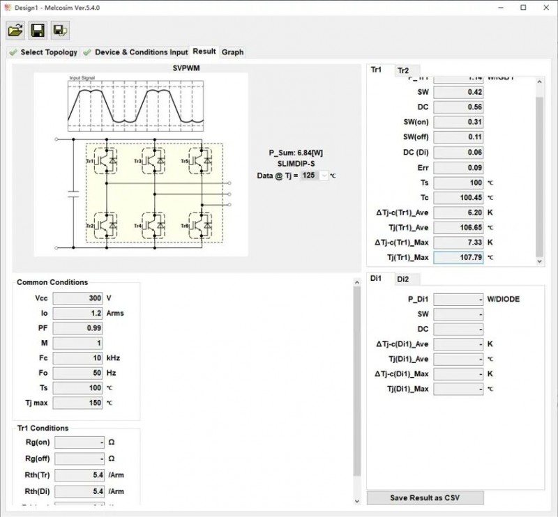

工况1(正常开关门):Vcc=300V, Ic(rated)=1.2Arms, fc=10kHz, fo=50Hz, PF=0.99, M=1, Ts(max)=90℃。仿真结果如图9所示。
图9    电梯门机正常运行仿真
可见在单次运行中,IGBT的平均结温可以达到107.33℃。对应的ΔTj为6.2℃。根据功率循环曲线,对应寿命已经远超10M次0.1%损坏率。
那这个循环次数是否能满足电梯开关门的需要呢?答案是可以的。
假设电梯门一分钟开1次/关1次,每日工作12小时,全年工作365天,工作10年。对应的循环次数为:10年x365天/年x12小时/天x 60分钟/小时x 4次/分钟=10.4M次

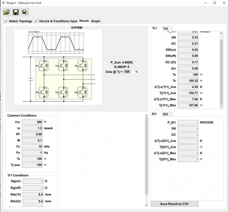

工况2(关门堵转):Vcc=300V, Io=2.4Arms, fc=10kHz, fo=50Hz, PF=0.99, M=0.1, Ts(max)=90℃
工况3(关门保持):Vcc=300V, Io=1.2Apeak, fc=10kHz, fo=50Hz, PF=0.99, M=0.1, Ts(max)=90℃
仿真结果如图10所示。
图10    电梯门机关门堵转和关门保持仿真
需要说明的是关门堵转的工况并不会每次关门都出现,只是属于意外情况。所以一般只要求器件能够承受单次运行导致的冲击即可。对于SLIMDIP-S来说,其最大结温为150℃,关门堵转的125.5℃可以轻松承受。
