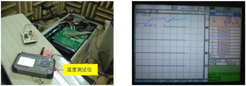

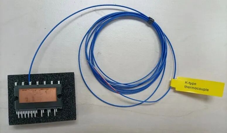

      DIPIPM™结温Tj测试需要DIPIPM™厂家专门制作带热电偶的样品来测试。普通的DIPIPM™产品无法完成结温Tj的直接测试。图6是以SLIMDIP-L为例的带热电偶的样品,热电偶被直接安装在V相N侧的IGBT铜框架附近,该点温度近似等于模块结温Tj。将该模块安装到整机系统当中,就可以采用温度测试仪进行测试了。需要提醒的是,由于热电偶连接在模块的V相N侧的IGBT铜框架上,该点的电位与PCB线路板的母线电容N端子是等电位的,其与整机的机壳存在电位差,因此热电偶的引出裸露部分不能与整机机壳接触,否则会有损坏DIPIPM™模块的风险。图7是在实际空调系统中,对DIPIPM™采用带热电偶的样品进行测试的实际图片及温度显示图片。需要注意的是在实际测试过程中,一定要保证整机在最大负荷下(环境温度最高、输出电流最大、输入电源电压最低等)进行测试,对温度表进行读数时,温度显示稳定后,读取最高的温度作为DIPIPM™的结温Tj。为了保证DIPIPM™的温度在实际工作中处于可控范围,并考虑一定的裕量,通常建议Tj≤125℃。如果测试结果Tj过低(如Tj≤100℃),说明DIPIPM™模块裕量偏大,模块可以选用更小规格的散热器,如果Tj过高(如Tj≥140℃),则说明模块裕量不足,需要加大DIPIPM™散热或限制DIPIPM™工作电流。
图6    SLIMDIP-L为例的带热电偶样品
图7    温度测试仪及温度显示图片

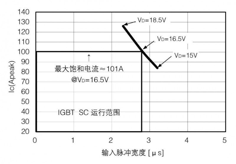

短路是整机运行过程中较容易发生的故障,也是造成DIPIPM™市场损坏的主要原因之一。DIPIPM™本身是可以承受一定时间短路的,这个可以承受的短路时间和短路电流可以用短路安全工作区(SCSOA)来描述。下图8是以15A/600V SLIMDIP-L为例的短路安全工作区。短路安全工作区的横坐标是时间,即允许DIPIPM™短路的时间,纵坐标是电流,即发生短路时,DIPIPM™上流过的短路电流,实际工作中发生短路时,只要其短路时间和短路电流在短路安全工作区矩形框内,DIPIPM™可以承受,不会发生损坏。需要注意的是,DIPIPM™对短路承受的次数是有限的,频繁的短路可能会造成DIPIPM™损坏。
图8    SLIMDIP-L短路安全工作区

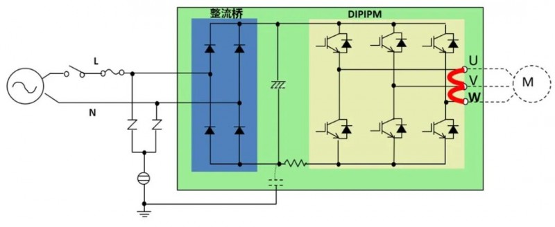

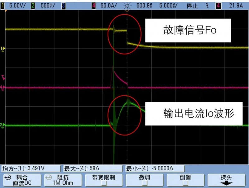

在装入整机后,需要对整机的短路进行测试评价,以保证整机运行过程中即使发生短路,DIPIPM™短路保护可以有效地动作,保证DIPIPM™承受的电流和短路时间在其安全工作区内。下图9是一种常见整机短路的测试示意图。测试过程中,首先在整机上电开机前把PCB板U、V、W采用短路线进行短接,再用示波器监控输出电流IO和DIPIPM™输入PWM信号和DIPIPM™故障输出信号FO,整机开机运行,示波器设置FO信号作为触发源捕捉短路保护过程中的电流、控制信号及故障输出信号FO波形。看电流波形及其持续时间是否符合DIPIPM™的短路安全工作区(SCSOA)要求。如图10测试波形所示。
图9    SLIMDIP-L短路测试示意图
图10    SLIMDIP-L短路测试波形例

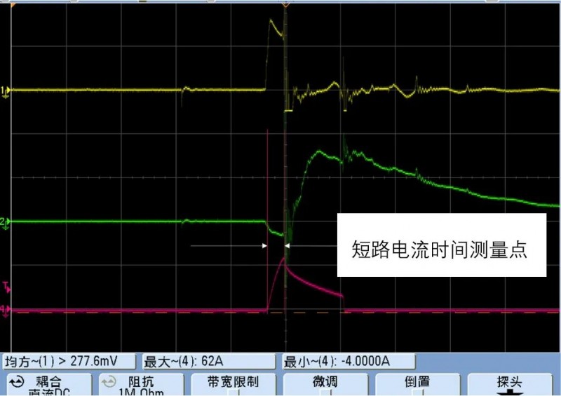

       短路测试评价过程中需要注意,短接采用的短路线长短不同,其短路电流波形不同,由于短路线存在寄生电感,寄生电感会影响短路电流的上升率。在DIPIPM™工厂的短路测试中,采用的短路线是2m。另外对短路电流的时间进行测量时,需要确定测量的起始点和截止点,如果测量的是相电流IO,则可从电流开始上升时算起,到电流开始下降截止的时间作为短路电流动作时间,这个时间需要在DIPIPM™的短路安全工作区内。如下图11所示。这样测试的原因是由于相电流的测试波形中,也包含了IGBT短路保护动作后的续流电流,这个续流电流不需要计算在短路电流之内。
图11    短路保护时间测试波形例

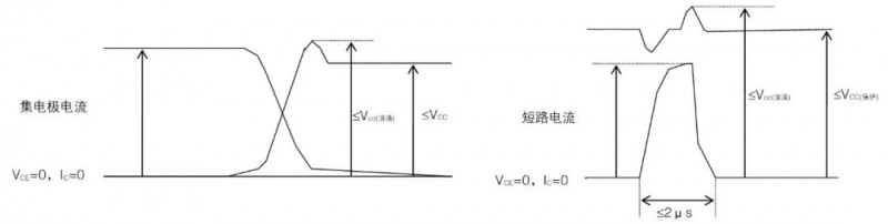

母线浪涌电压测试评价

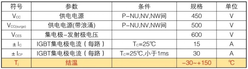

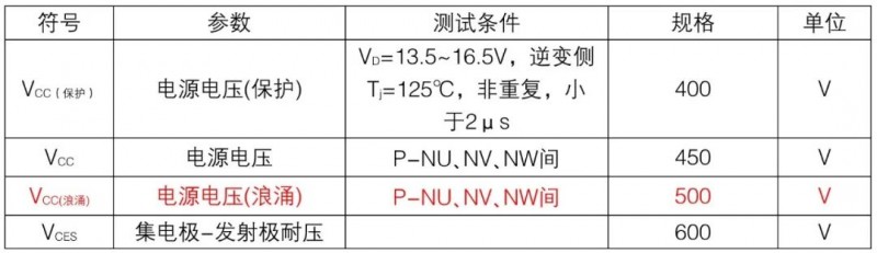

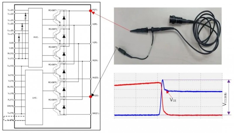

DIPIPM™所能承受的电压是有一定限度的。例如对于应用于单相220VAC供电的DIPIPM™通常耐压为600V,对于三相供电的变频装置来说,选择的是1200V耐压的DIPIPM™模块。在整机测试评价过程中,需要测试评价DIPIPM™在短路和正常运行过程中,其浪涌电压不超过规格值。下表6是以SLIMDIP-L为例的DIPIPM™耐电压规格,其中VCES是SLIMDIP-L内部IGBT所能承受的耐压;考虑到SLIMDIP-L内部走线的寄生电感,在模块P-NU、NV、NW间最大电压VCC(浪涌)为500V;考虑到PCB走线的寄生电感,母线供电电压VCC最大为450V;考虑到发生短路的情况下,SLIMDIP-L能够安全关断,母线供电电压VCC(保护)最大为400V。图12是相关耐压的定义。
表6    SLIMDIP-L耐压规格
图12    SLIMDIP-L耐电压规格定义
在整机评价过程中,一般不对VCES参数评价,这个参数主要在单体评价中进行。由于VCC(浪涌)与整机PCB设计密切相关,因此需要进行重点评价。其他耐压参数的测试评价与VCC(浪涌)评价过程基本类似,接下来以VCC(浪涌)测试评价为例对评价方法进行介绍。
测量需要通过示波器进行,把示波器电压探头的测试端子与PCB上模块端子P相连接,把电压探头地端子与模块N端子相连接,采用最小地环原则以尽可能地降低噪声干扰。采用捕捉模式来对母线浪涌电压进行测试。测试接线及波形示意图见下图13。通常不同的应用当中,其浪涌电压不同,主要取决于母线电容与功率模块DIPIPM™的P、N端子的连线寄生电感量。对于诸如母线电容与DIPIPM™在同一PCB控制板的应用(例如家电),通常其浪涌电压不会超过规格值。但对于母线电容与DIPIPM™在不同的PCB控制板,需要通过导线连接的应用(如汽车空调等),其浪涌电压会因连线长度增加而增加,这种情况下,可能会导致浪涌电压超标,需要对浪涌电压进行详细评估。
图13    VCC(浪涌)测试接线及波形示意图

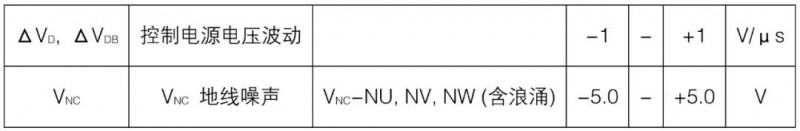

噪声测试评价是DIPIPM™评价中的一个重点评价项目,由于DIPIPM™本身工作在高压大电流的快速开关状态,不可避免的在PCB板上产生噪声,同时PCB板上还可能存在其他高速开关的元器件,例如用于PFC电路的IGBT、用于开关电源的MOSFET等,都有可能产生噪声。噪声水平与工作中整机电流大小成正比,电流越大,噪声越高,噪声的大小与元器件的开关速度成正比,开关速度越快,噪声越大。另外噪声水平和PCB的布线密切相关。如果噪声高于DIPIPM™的允许规格值,可能导致DIPIPM™运行故障,因此需要对DIPIPM™工作中的噪声进行评价,特别是需要在整机上带载情况下对DIPIPM™噪声进行评价。表7是以SLIMDIP-L为例的DIPIPM™相关噪声要求。
表7    SLIMDIP-L允许噪声规格

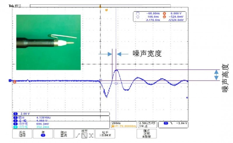

      噪声测试评价通常采用示波器进行测试。需要评价测试的位置包括DIPIPM™的15V控制电源、3路15V自举电源、6路PWM信号等,测试的噪声波动应小于±1V/μs。VNC的噪声水平为小于±5V。下图14是一个实际地线噪声测试的波形,实际测试中要尽可能地把测试引入的噪声降低到最低水平(如采用下图14类型的探头),测试中示波器设置为捕捉模式,采用噪声电平作为触发源进行波形捕捉,时间轴尽可能的小,以反映噪声的真实形状。
图14    地线噪声测试例

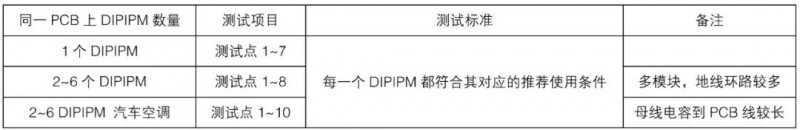

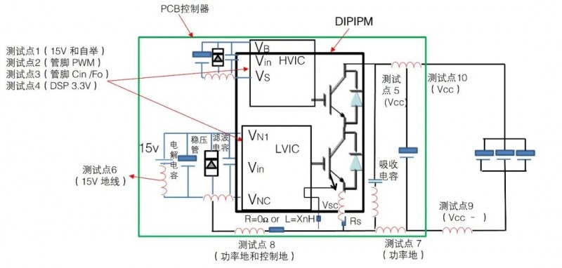

       对于单个PCB上只有1个DIPIPM™的应用来说,噪声测试相对简单,对于复杂系统(如单个PCB上有2个以上的DIPIPM™),其噪声测试会相对复杂,要求评价的位置也更多,下图15给出了一个推荐的DIPIPM™噪声测试点的示意图。实际测试中可以根据PCB上DIPIPM™的数量及应用类型对噪声测试点进行选择,下表8给出了根据不同的应用推荐的噪声测试点。
图15    DIPIPM™噪声测试位置示意图
表8    DIPIPM™噪声测试点推荐

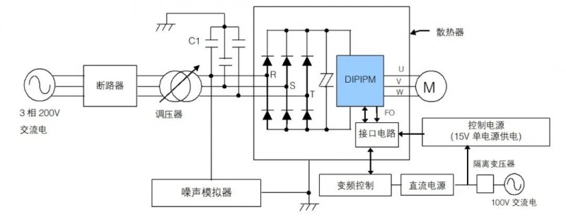

EMC测试主要是用来测试在整机工作状态下,PCB板耐受电磁干扰的能力及对电网产生干扰的水平。整机EMC性能与PCB设计、元器件性能、整体电气布局都息息相关。不同的设备对于EMC的测试标准不同,应用当中通常不对DIPIPM™的EMC进行单独测试,而是按照整机的EMC标准进行整机评价。对于DIPIPM™来说,其耐受电磁干扰的能力是通过下图16的测试电路来进行的。以SLIMDIP-L为例,其具备±2.0kV以上的抗噪声能力。
图16    DIPIPM™耐噪声能力评价电路
