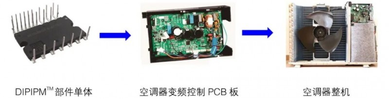

         在3.3,3.4的讲座中,我们主要介绍了如何为DIPIPM™设计驱动电路及PCB控制板。DIPIPM™作为一种功率器件,需要与外围的电源电路、驱动保护电路、采样电路等一起相互配合才能完成相应的逆变功能。实际产品中承担这种逆变功能的是变频控制PCB板。变频控制PCB板被装配到了整机上,再与其他的结构部件及系统部件组合成整机。DIPIPM™的功能是否能够良好发挥与PCB及整机的设计是分不开的。
图1是以变频空调为例的DIPIPM™由部件到产品的基本生产流程。
图1    DIPIPM™典型生产流程

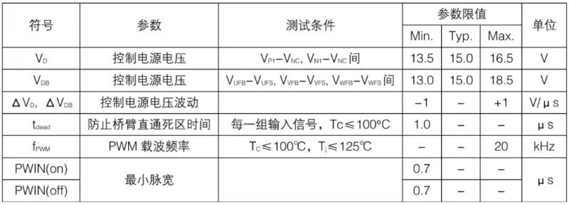

DIPIPM™工作时其电源通常为15V,由于采用了自举电路,其上桥臂的三路15V电源可以通过自举电路来实现。电源的稳定性对于DIPIPM™的稳定运行至关重要。因此需要对PCB上15V电源的稳定性进行评价。除了需要稳定的15V电源外,PCB还要为DIPIPM™提供稳定的PWM驱动信号,PWM驱动信号的质量也会直接影响DIPIPM™的工作,PWM驱动信号的评价也是评价的重点之一。下表1是以SLIMDIP-L为例的DIPIPM™有关15V电源和PWM控制信号的规格要求。在实际PCB上SLIMDIP-L的电源和PWM驱动信号应满足表1的规格要求。
表1    SLIMDIP-L电源及PWM信号规格

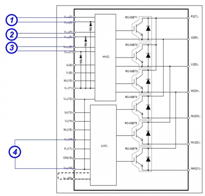

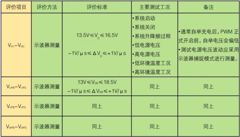

DIPIPM™ 15V电源测试评价

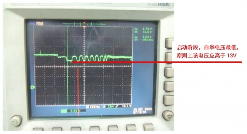

下图2是以SLIMDIP-L为例的电路结构图,其中位置①、②、③是DIPIPM™上桥臂的15V电源,位置④为下桥臂15V电源。测试评价时,需要采用示波器对4路15V电源分别进行测试评价。下表2是以变频空调应用为例对SLIMDIP-L DIPIPM™电源进行评价的评价方法和标准。图3是在系统启动过程中的自举15V电源测试波形的例子。
图2    SLIMDIP-L电源结构图
表2    SLIMDIP-L电源评价方法及标准
图3    SLIMDIP-L自举电源评价波形例

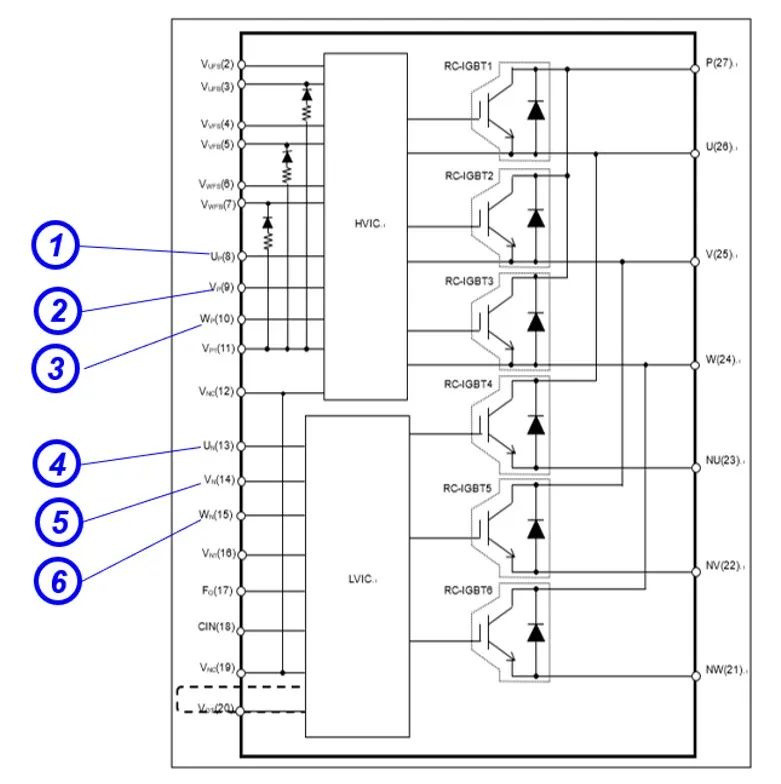

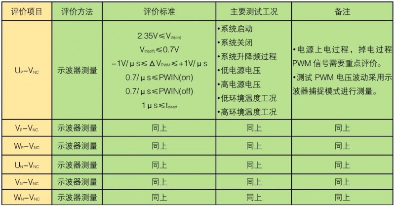

DIPIPM™ PWM驱动信号测试评价
下图4是以SLIMDIP-L为例的电路结构图,其中位置①、②、③是DIPIPM™上桥臂PWM驱动信号的测量评价位置,④、⑤、⑥是DIPIPM™下桥臂PWM驱动信号的测量评价位置,下表3是以变频空调应用为例对SLIMDIP-L PWM驱动信号进行评价的评价方法和评价标准。
图4    SLIMDIP-L PWM驱动测量位置
表3    SLIMDIP-L PWM驱动评价方法及标准

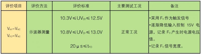

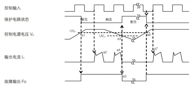

DIPIPM™欠压保护功能测试评价
欠压保护是用来防止在低电源电压下DIPIPM™发生意外损坏的一种自保护功能。P侧和N侧都有欠压保护功能,但是故障信号(Fo)仅对N侧的欠压保护才有输出,且在欠压状态下会持续有Fo输出。另外,欠压保护电路内置了一个噪声滤波器(典型值10μs)以防止瞬间欠压导致的误触发。因此,在发生欠压后的最初10μs内控制信号依然有效。下图5是以SLIMDIP-L为例的DIPIPM™欠压保护时序图。下表4是欠压保护评价方法及标准。
图5    SLIMDIP-L欠压保护动作时序(N侧)
表4    SLIMDIP-L 欠压保护功能评价方法及标准
