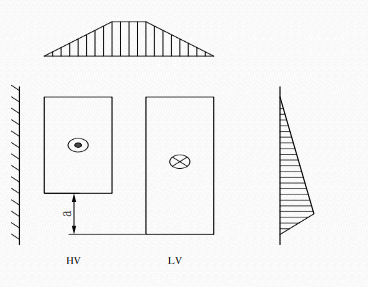

移相变压器的高压绕组由于有调压分接区的存在,以及纵绝缘沿整个绕组轴向高度上分布不均匀,沿高、低压绕组轴向的安匝分布实际上是不平衡的。在一些区域,可能高压绕组的安匝大于低压绕组的安匝;而在另一些区域,可能低压绕组的安匝大于高压绕组的安匝。这些不平衡的安匝,将在绕组的轴向上建立分布不均匀的辐向(与绕组轴线相垂直的方向)磁动势,从而产生辐向漏磁通。
传统线圈结构的安匝平衡
传统变压器线圈的结构为高压绕组一段,调压分接区放置在绕组端部,漏磁分布如图1所示:
图1

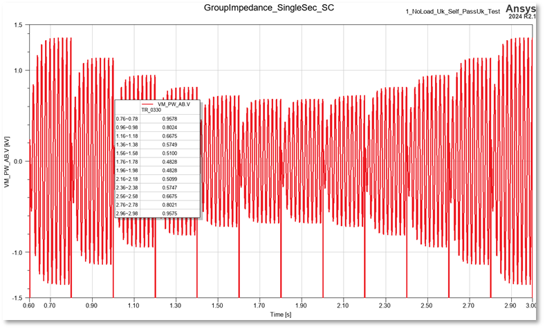

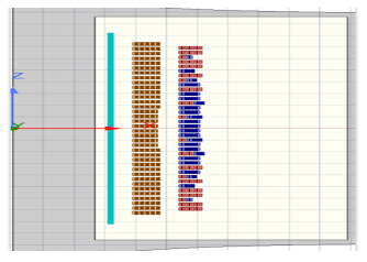

同时,我司通过总结大量移相变压器的试验数据分析得出,传统结构产品的二次侧的小组阻抗分布呈现为“月牙形”,即两端绕组的阻抗大,中部绕组的阻抗小,而且阻抗差异的最大比值在2倍以上。其中以一台型号为ZTSFG(H)-630/10移相变压器为例,线圈结构见图2,二次绕组阻抗仿真结果分布见图3:
图2
图3

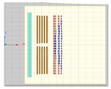

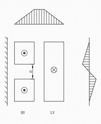

新变压器线圈的结构为高压绕组两段,调压分接区放置在绕组中部,漏磁分布如图4所示:
图4

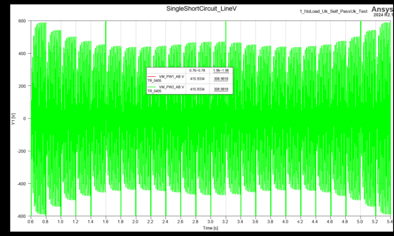

通过产品数据试验对比,发现使用新线圈结构的变压器小组阻抗偏差有明显下降,并且使二次绕组阻抗差异的极值比例降低在1.3倍以内。同样以一台型号为ZTSFG(H)-630/10移相变压器为例,线圈结构见图5,二次绕组阻抗仿真结果分布见图6:
图5
图6
