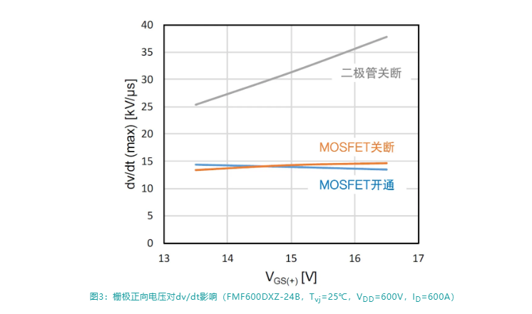

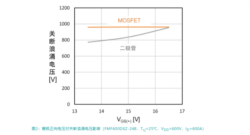

         栅极正向电压增大,对应的漏源极通态压降变小。反之,如果栅极正向电压低于推荐值,通态压降会增加,通态损耗就会增大。但是,另一方面,栅极正向电压越大,短路电流值也越大,器件短路耐受时间就会缩短。因此,栅极正向电压根据具体应用工况及系统可靠性要求来确定。
