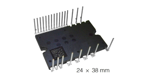

一:超小型全SiC DIPIPM的特征
超小型全SiC DIPIPM内部集成了高性能的SiC MOSFET芯片,是一款结构非常紧凑的智能功率模块。采用压注模封装,将功率芯片、驱动和保护电路集成在一个模块内。得益于SiC MOSFET芯片,超小型全SiC DIPIPM极大地提升了变频器效率,此外超小型全SiC DIPIPM继承了传统的第6代超小型DIPIPM封装及功能(例如内置自举二极管、LVIC温度模拟信号输出、家电通用的标准封装)。这些功能和封装的兼容性使得超小型全SiC DIPIPM在变频器电路板上替换更简单(需要部分的变动)。
超小型全SiC DIPIPM的主要特点如下:

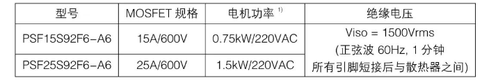

    三:产品系列
    1)电机功率是基于通用变频器常用的电机功率得到的。应用的电机功率取决于它实际的应用条件。

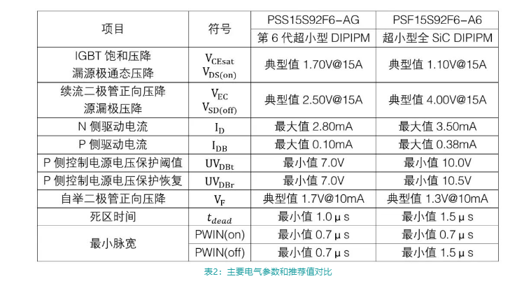

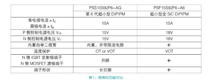

            超小型全SiC DIPIPM(以PSF15S92F6-A6为例)与第6代超小型DIPIPM(DIPIPM Ver.6,PSS15S92F6-AG)主要功能及规格区别见下
    表1。其中需要注意的是超小型全SiC DIPIPM控制电源典型值为18V。在高频工作条件下,控制电源电压更易波动,对于超小型全SiC DIPIPM模块,建议采用比传统Si DIPIPM更稳定可靠的控制电源,并在实际应用中充分验证控制电源波动是否在推荐范围内。
    超小型全SiC DIPIPM(以PSF15S92F6-A6为例)与第6代超小型DIPIPM(DIPIPM Ver.6,PSS15S92F6-AG)主要电气参数对比见下表2。

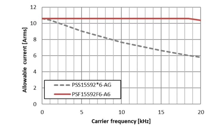

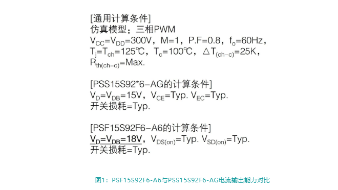

    超小型全SiC DIPIPM的输出电流能力比第6代超小型的产品有了较大提高,给应用带来了极大的便利性。下图1是二者的电流输出能力仿真对比(以PSF15S92F6-A6与PSS15S92F6-AG为例)。
