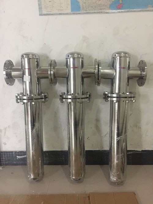

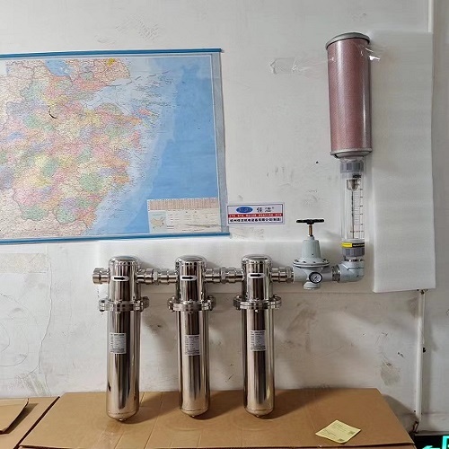

我司专业生产救生舱精密过滤器,救生舱消yin器,井下避难硐室减压阀 , 救生舱不锈钢精密过滤器,避难硐室氧气供应自控系统
一.设备说明
避难硐室内部设置具有向避险人员提供氧气以保证避险人员能够维持正常呼吸的供氧装置。供氧装置必须满足:
(1)避险人员在避难硐室的生存室内能够呼吸到纯净的氧气,氧气浓度在18.5%~22.0%;
(2)氧气供给量及氧气浓度必须满足人体呼吸生理特点;
(3)氧气供给时间必须满足额定人数时不少于96小时的生存时间;
(4)供氧装置在井下特殊条件下不受环境影响,保证能够及时、可靠供氧并不会存在不安全隐患。
(5)压风系统供氧装置利用硐室前预埋的压风管路作为气源,经过阀门后先进入过渡舱内设置的水、灰尘、油的三级过滤,然后经过预先设置的减压器、、管路进入气体输出端,从而转到每人手中的呼吸面罩中,为避难所内避险人员提供更加新鲜、舒适的空气。
二.技术参数
(1)选用的空气过滤器,流量符合每人每分钟0.3m3的压风供气要求
(2)选用的气体减压器,满足每人每分钟0.3m3的流量要求,可调压力0.1-0.3MPa
(3)选用的消yin器,可将压风噪音将至70dB一下
(4)压风管道管径,满足供气量要求
(5)整体通过0.9MPa的氮气试压,符合气密性试验要求,采用1.75MPa水压试验,符合整体管路的强度要求
三.设备清单
(1)三级过滤器:1套
(2)调压阀:1只
(3)消yin器:1只
(4)流量计:1只(可选配,满足每人每分钟0.3m3的流量量程要求)
(5)管接件:1套
