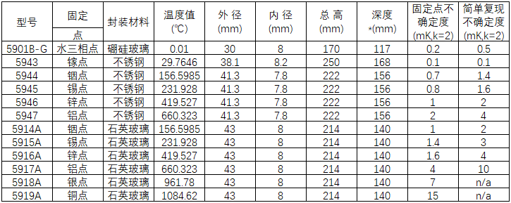

  技术指标
  说明:
  1.上述小型固定点容器无须其他附件
  2.上述小型固定点容器均可在传统固定点炉中使用(需要另购相应的安装在传统固定点炉内的适配器)
  *插入深度为中心井底部到内部材料的顶部;固定点不确定度指用传统复现方法并保存在大型固定点保存装置中的扩展不确定度;简单复现不确定度指用小型固定点复现保存装置复现固定点温度的扩展不确定度
