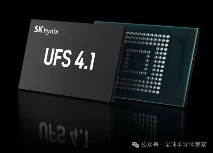

2025年5月22日,SK海力士宣布,公司成功开发出搭载全球最高321层1Tb(太比特,Terabit)TLC(Triple Level Cell)4D NAND闪存的移动端解决方案产品UFS 4.1。
SK海力士表示:
为了在移动设备上实现端侧(On-device)AI的稳定运行,所搭载的NAND闪存解决方案产品必须兼具高性能与低功耗特性。依托这款对AI工作负载*优化的UFS 4.1产品,公司将进一步巩固其在旗舰智能手机市场中的存储器技术领导地位。
随着端侧AI的需求持续增长,终端设备的计算性能与电池效率之间的平衡日趋关键,超薄设计和低功耗特性已成为移动设备的行业标准。
顺应这一趋势,公司此次开发的新品较上一代基于238层NAND闪存的产品能效提升了7%。同时,成功产品厚度从1mm减薄至0.85mm,使其能够适配超薄智能手机。
此外,该产品支持第四代UFS产品的顺序读取*峰值,数据传输速率高达4300MB/s。决定移动设备多任务处理能力的随机读取和写入*速度,相较上一代产品分别提升了15%与40%,达到现存UFS 4.1产品中全球领先水平。
通过该方式,能够实时提供对端侧AI所需的数据,显著提升应用程序的运行效率与响应速度,从而有效增强用户的实际性能体验。
该产品提供512GB(千兆字节)和1TB(太字节)两种容量规格。公司计划于今年内向客户交付样品以进行验证流程,并将于明年第一季度正式进入量产阶段。
