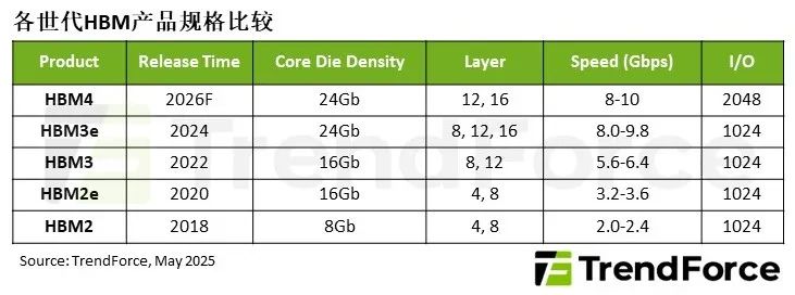

根据TrendForce集邦咨询最新研究,HBM技术发展受AI Server需求带动,三大原厂积极推进HBM4产品进度。由于HBM4的I/O(输入/输出接口)数增加,复杂的芯片设计使得晶圆面积增加,且部分供应商产品改采逻辑芯片架构以提高性能,皆推升了成本。鉴于HBM3e刚推出时的溢价比例约为20%,预计制造难度更高的HBM4溢价幅度将突破30%。
AI芯片领先业者NVIDIA(英伟达)于今年GTC大会亮相最新Rubin GPU,AMD(超威)则有MI400与之抗衡,上述产品都将搭载HBM4。据TrendForce集邦咨询分析,和先前世代的产品相比,HBM4的I/O数从1024翻倍提升至2048,数据传输速率则维持在8.0Gbps以上,与HBM3e相当。这意味着在相同的传输速度下,有较高通道数的HBM4传输数据量将倍增。
此外,目前HBM3e base die采用存储器架构,仅为单纯的讯号转接。SK hynix(SK海力士)与Samsung(三星)的HBM4 base die则与晶圆代工厂合作,改采逻辑芯片架构,具备整合HBM与SoC的功能,除了加快数据传输路径、减少延迟之外,在高速的数据传输环境下更能增加稳定性。
由于需求强劲,TrendForce集邦咨询预估2026年HBM市场总出货量预计将突破30Billion Gb,HBM4的市占率则随着供应商持续放量而逐季提高,预计于2026年下半正式超越HBM3e系列产品,成为市场主流。至于供应商表现,预期SK hynix将以过半的市占率稳居领导地位,Samsung与Micron(美光科技)仍待产品良率与产能表现进一步提升,才有机会在HBM4市场迎头赶上。
