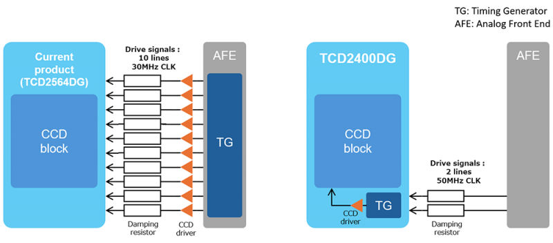

a. 东芝现有产品的配置示例                                              b. 新产品的配置示例
图1:TCD2400DG与东芝现有产品驱动端子数量的对比

该传感器将东芝现有产品中外置的时序发生器电路[5]与CCD驱动电路[6]集成到该传感器中,从而减少驱动CCD所需的信号线数量,并省去了外部CCD驱动电路。同时,也无需对信号进行严格时序调整,简化布线工作并优化了系统开发流程。外部布线的减少有助于抑制高速运行期间产生的电磁干扰。
