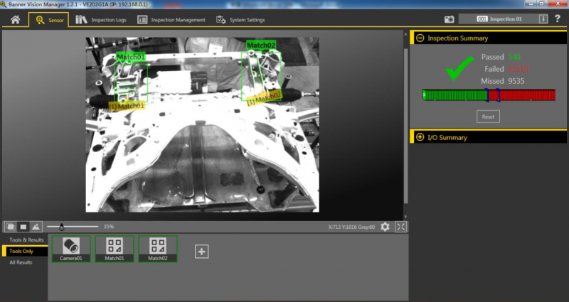

 在汽车车桥生产与装配过程中,防反检测主要用于确保车桥及关联部件(如半轴、轴承座、法兰盘等)的安装方向、位置和装配顺序符合设计要求,避免因反向安装导致的机械故障或安全隐患。由于在车桥组装过程中需要人工进行安装零部件,人工安装有漏安装的情况发生,制造商希望使用视觉产品进行检测防止有不合格的情况。
应用需求
检测工件卡扣的有无。
应用挑战
由于不能影响线体的正常工作,相机需要安装的高度较高
受外界光影响较大
邦纳解决方案

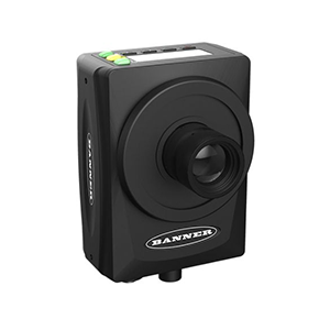

使用邦纳VE202G1A视觉相机。
方案应用
将相机安装在工件侧上方。
使用白色条形光,减少对操作人员眼睛的刺激。
在不同光线环境下,对同一个特征点使用多个Match工具进行匹配,保证检测稳定。
使用Match工具进行检测,根据匹配零件的形状,来满足防反检测。
▲检测合格

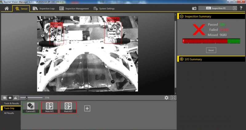

▲检测不合格
