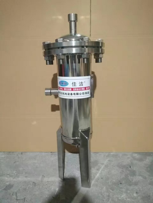

不锈钢油水分离过滤器技术参数表:
规格型号         LD-1P1S      LD-1P2S     LD-1P4S
过滤面积(m2)     0.25            0.5          0.10
流速(m3/h)       20          40          10
工作压力Mpa    0.5-1.0        0.5-1.0      0.5-1.0
容积(L)          8.0            17.0           3.8
进出口连接方式  Φ50          Φ50          Φ25
滤袋尺寸(mm)   Φ181×440    Φ180×810   Φ102×380
 压缩空气油水分离器产品描述:
JYF系列压缩空气除水除油高效油水分离器(简称油水分离器)的主要作用是出去压缩空气中的油,水埃等污染物,且除油效果特佳。
当他与有油润滑的空气压缩机配套使用时,可替代无油润滑空气压缩机而获得洁净度更高的压缩空气。
油水分离器结构新颖,安全可靠,并具有体积小,效率高,低耗能和投资少等优点。为食品,轻纺,医药,医疗器械,电子,机械,邮电通讯及喷漆等部门的气动控制和工艺用气提供洁净的压缩空气。
油水分离器由壳体,内筒,滤芯,排液装置和进,出气口接管等部件组成,压缩空气进入净化器后,经机械分离,初步出去空气中的部分油,尘埃及水分,然后经滤芯进一步分离空气中的油,尘埃及水分,并使其聚集于净化器的底部,后将分离出来的水,油和污物通过排液装置排出净化器外,从而在净化器的出气口处获得基本上不含油,尘埃和水分的洁净压缩空气。
压缩空气油水分离器选型原则:
1、进出口通径:原则上过滤器的进出口通径不应小于相配套的泵的进口通径,一般与进口管路口径一致。
2、工作压力:按照过滤管路可能出现的高压力确定过滤器的压力等级。
3、过滤等级:主要考虑需拦截的杂质粒径,依据介质流程工艺要求而定。各种规格丝网可拦截的粒径尺寸查下表“滤网规格”。
4、空气处理量:根据在工作压力0.7-1.0Mpa时大的空气处理量。
5、油水分离器材质:过滤器的材质一般选择与所连接的工艺管道材质相同,对于不同的服役条件可考虑选择铸铁、碳钢、低合金钢或不锈钢材质的过滤器。
安装方便,管道式连接、可悬挂安装
没有可更换的运动部件,免维护、可靠性好
安全可靠,按GB150压力容器标准设计、制造
可选配:自动排水器或手动排水器;液位计
可订购:各种不锈钢材料;高压或常压的气液分离器;蒸汽用汽液分离器等
还有另一种气液分离器. 内部采用不锈钢丝网聚结填料,壳体用钢制焊接罐体结构,一般使用压力0.1Mpa-2.5Mpa.其原理是l用旋风与不锈钢丝网捕雾的有机结合,同时采用直接拦截、惯性碰撞、布朗扩散及凝聚等机理,能有效的去除压缩空气中的尘、水、油雾。除水量、除油量大,适应工况范围广。
当含有水.油的压缩空气等气体通入油水分离器,大液滴在重力作用下落到油水分离器底部,雾状小液滴被丝网或凝结成大液滴落到油水分离器底部.夹带的的液体因此被分离出来。被分离出来的液体流入下部经人工打开阀门排出或者在下部装上空气排液阀排出体外,干燥清洁的气体从油水分离器出口排出。
