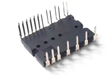

● 家电领域:推出Compact DIPIPM™系列,封装尺寸较前代缩小53%,工作温度下限拓展至-40℃,适配寒冷地区热泵系统;同步发布SiC SLIMDIP™模块,全SiC方案降低空调变频器功率损耗达79%,与现有硅基封装兼容,助力厂商快速升级。
Compact DIPIPM™

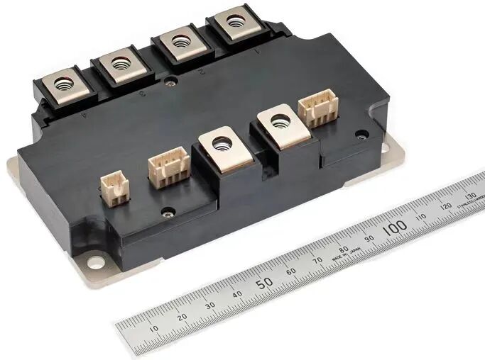

Unifull™系列专为高功率密度设计,采用SBD嵌入式结构,开关损耗较传统Si模块降91%(如3.3kV/800A模块),新增3.3kV/200A/400A低电流版本,适配铁路辅助电源与中小型工业逆变器;其LV100封装模块功率密度达50kW/L,支持-40℃~125℃宽温域,满足AI数据中心固态变压器(SST)需求。第2代工业SiC MOSFET导通电阻(RDS(on))较一代降30%,杂散电感仅9nH,1200V/400A模块总损耗较硅基IGBT降70%,开关频率提至90kHz,适配高频DC/DC变换器。
