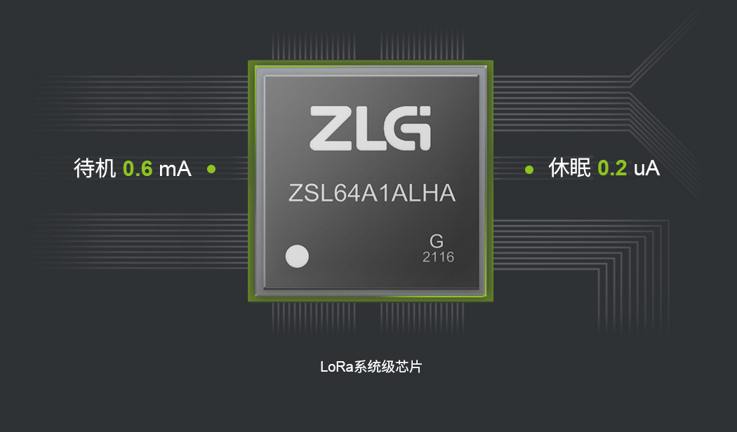

定位发射器需持续工作,无法依赖车辆主电池(存在亏电风险)。因此,低功耗性能至关重要,必须采用专用小容量电池实现长期供电。以ZLG致远电子ZSL64系列LoRa系统级芯片为例,其待机功耗仅0.6mA,休眠功耗低至0.2μA,完美契合小电池供电场景。
