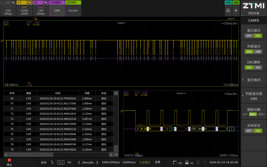

CAN报文的收发功能
搭配DQM-62151板卡后,ZDL示波记录仪既能接收CAN报文,也能对外发送报文。
打开任一CAN通道,在“控制设置”菜单中可设置收发器类型(CAN/CAN FD)、最大报文数、只听模式、终端电阻等参数。CAN FD模式下,还支持分别设置仲裁域和数据域的波特率与采样点(如图3所示)。
图3 CAN通道控制设置

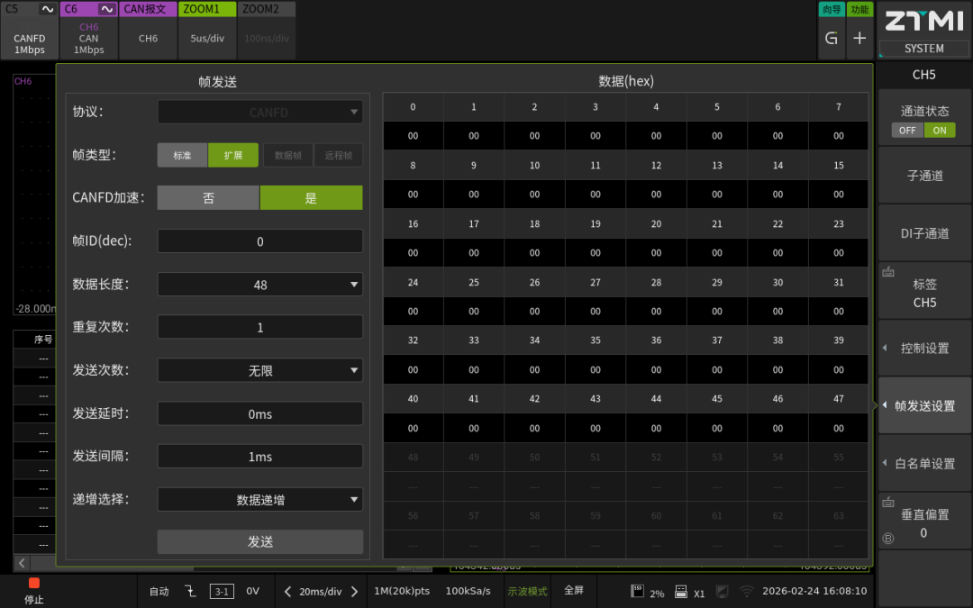

需要发送报文时,进入“帧发送设置”菜单,可配置帧类型、帧ID、数据长度、数据内容、重复次数、发送次数、发送间隔等参数,配置完成后点击发送即可(如图4所示)。
图4 CAN通道帧发送设置

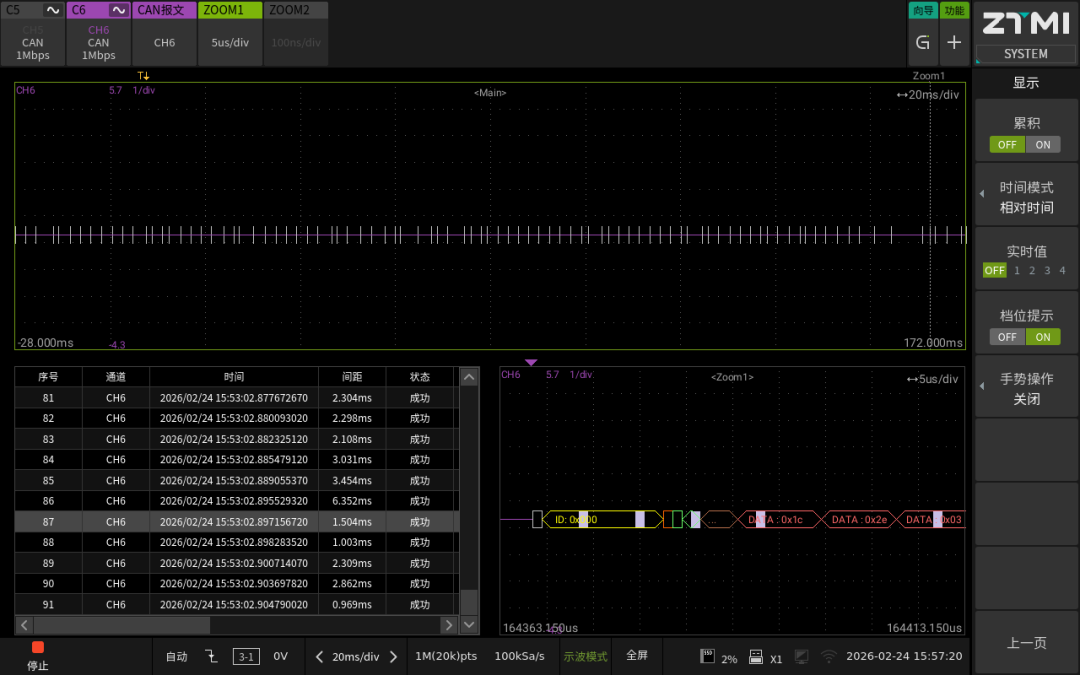

实际使用中,将一个通道设为发送、另一通道设为接收,即可验证报文收发功能。记录仪实时显示接收到的报文,数据列表中可查看详细信息,放大窗口下可观察报文细节(如图5所示)。
图5 记录仪板卡报文收发效果

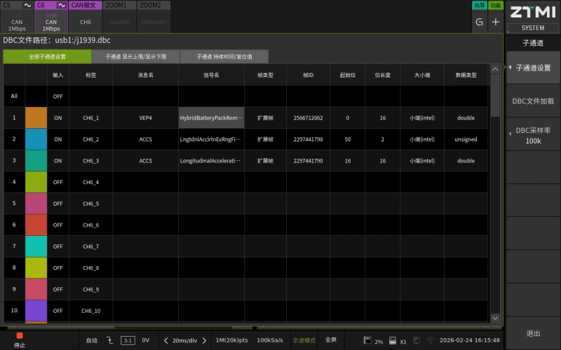

DBC实时解析
在CAN总线测试中,原始报文通常需要结合DBC文件解析为工程参数。ZDL记录仪支持DBC实时解析,通过板卡的“子通道”功能实现。

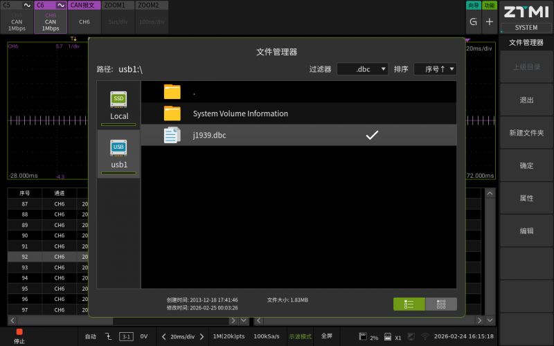

子通道是虚拟通道,用于关联DBC文件中的参数,每个CAN通道提供60个子通道。在设置界面中加载DBC文件(如图6所示),将目标参数关联到对应子通道(如图7所示)。
图6 DBC文件加载
图7 子通道与DBC文件关联
关联完成后,记录仪在接收报文的同时自动完成解析,并实时绘制各参数的趋势图(如图8所示)。
图8 DBC解析与趋势图

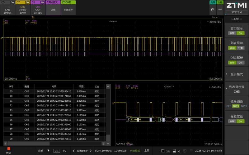

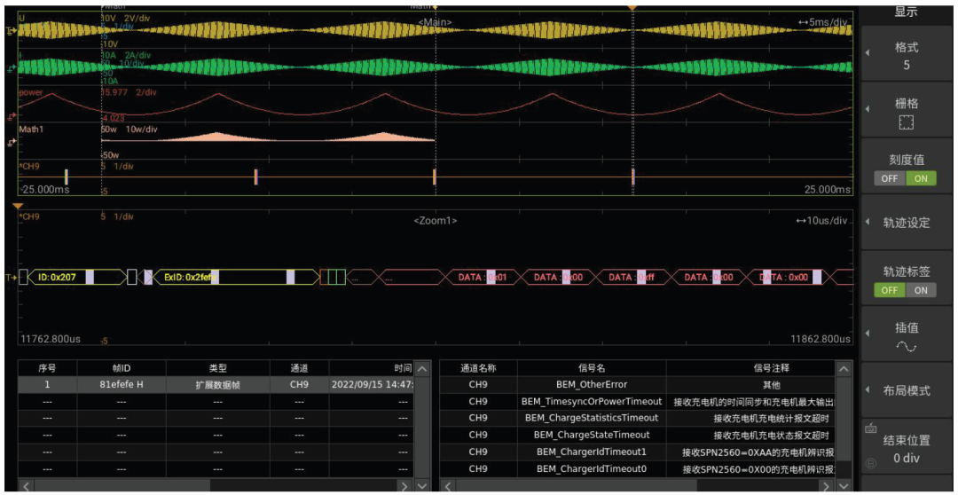

CAN报文与物理波形的同步分析
DQM-62151板卡可以完成报文的收发和解析,但无法采集CAN总线物理层的电气波形。做故障排查或信号质量评估时,工程师往往还需要观察CANH和CANL的实际波形。

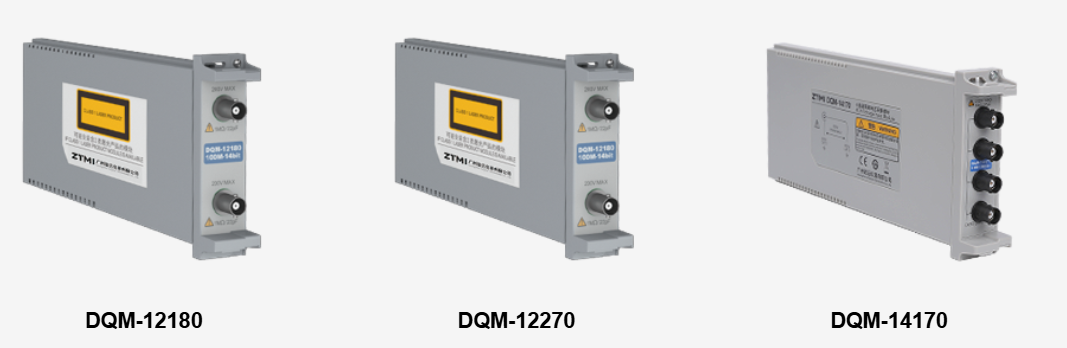

这时,可以在主机中增加一张模拟采集板卡。ZDL示波记录仪有多款隔离型模拟采集板卡可选(如图9所示),将模拟通道接入CANH和CANL,即可在同一时间轴上同步查看CAN报文与物理波形,实现协议层与物理层的对照分析(如图10所示),有助于定位报文异常与物理层信号质量问题之间的关联。
图9 记录仪模拟采集板卡
图10 CAN报文与波形同步显示
