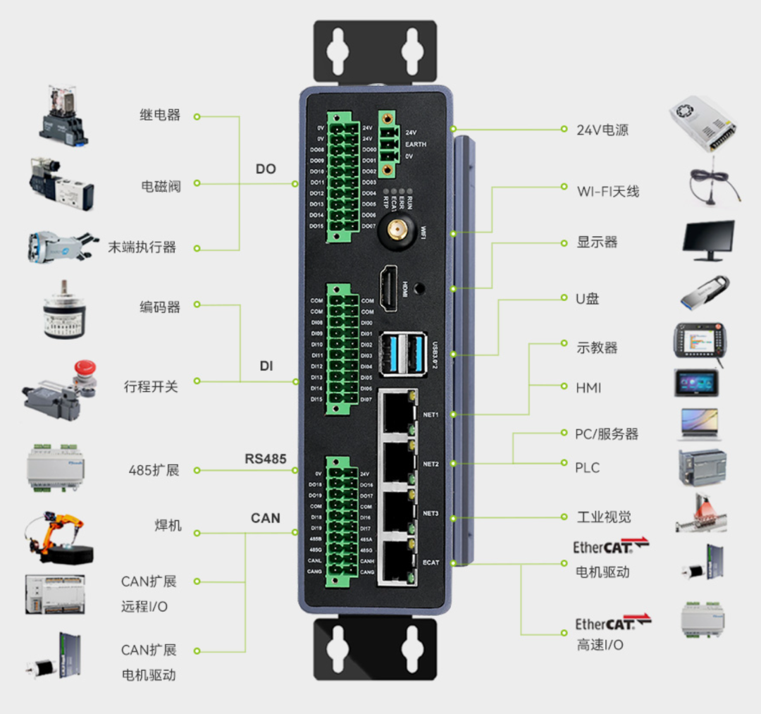

图1 ZMC900接口图

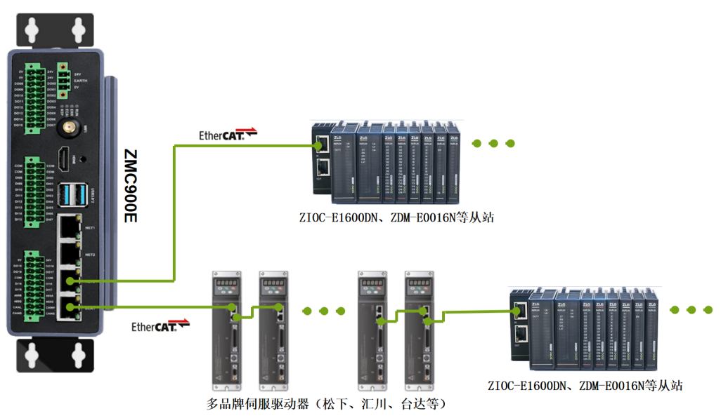

测试硬件采用 ZMC900E 运动控制器作为核心,搭配 43 台工业级 EtherCAT 从站设备(主站 1 挂载 28 台,含 DI/DO 设备、松下 / 汇川 / 台达多品牌伺服驱动器;主站 2 挂载 15 台,含耦合器、倍福 EL 系列模块、ZIOC/ZDM 系列 IO 设备),辅以 EtherCAT 专用分析仪、24V 工业电源、工业级网线等辅材;软件层面采用 AWStudio 上位机完成 EtherCAT 网络配置、实时监控与数据采集,NetAnalyzer 分析仪实现 PDO 帧过滤、抖动统计与延时分析,同时编写定制化测试程序实现伺服 CSP 模式运动控制、DI/DO 硬件对接读写测试。
图2 接线框图
测试搭建标准线性拓扑结构,将 EtherCAT 分析仪接入两路主站 OUT 端与首个从站 IN 端之间,所有从站通过网线级联,开启支持分布式时钟(DC)的从站同步功能,配置 PDO 数据交互格式,确保测试环境贴合工业现场实际应用场景。

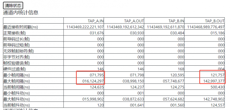

双主站125us周期下,迅速出现PDO帧周期抖动大,通信周期混乱,如下表所示。
图2 双路125us抖动情况

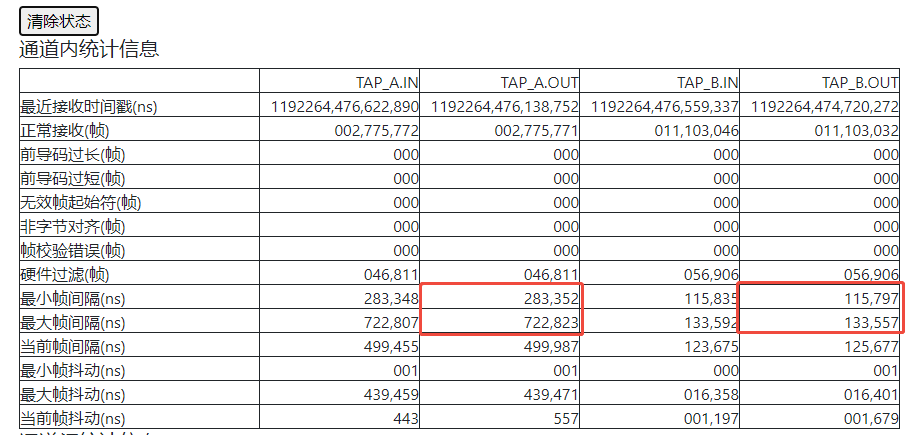

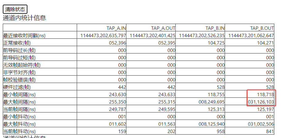

Master1 125us周期,Master2 500us周期下,前期抖动较小,测试超1小时后出现大抖动,如下表所示。
图5 125us与500us抖动情况

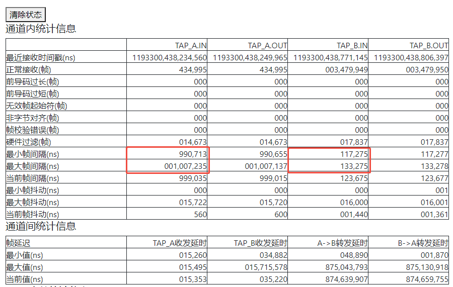

2.2 实时性:微秒级抖动,满足高精度多轴同步控制
实时性是运动控制的关键,本次测试重点关注 PDO 帧发送周期抖动与应用回调函数周期抖动两大核心指标,实测数据均达到工业级高精度标准:
  • PDO 帧抖动:主站 1 最小帧间隔 117.275us、最大 133.275us,抖动范围 ±8.275us,多数抖动分布在 16ns~2us 区间;主站 2 最小帧间隔 990.713us、最大 1007.235us,抖动范围 ±9.287us,多数抖动分布在 32ns~4us 区间,微秒级抖动确保帧传输的高一致性;

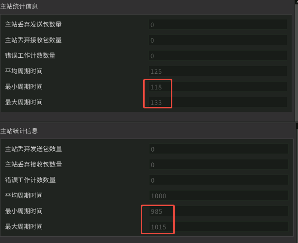

  • 回调函数抖动:主站 1 平均周期 125us,抖动范围 ±8us;主站 2 平均周期 1ms,抖动范围 ±15us,稳定的回调周期为高精度轨迹规划、多轴同步运动提供核心保障。
图7 数据帧抖动情况

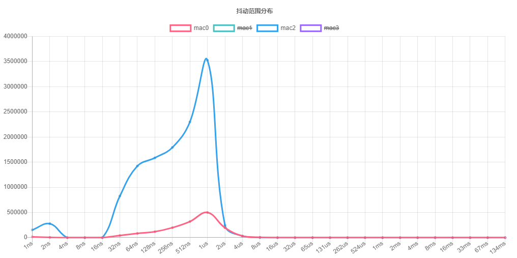

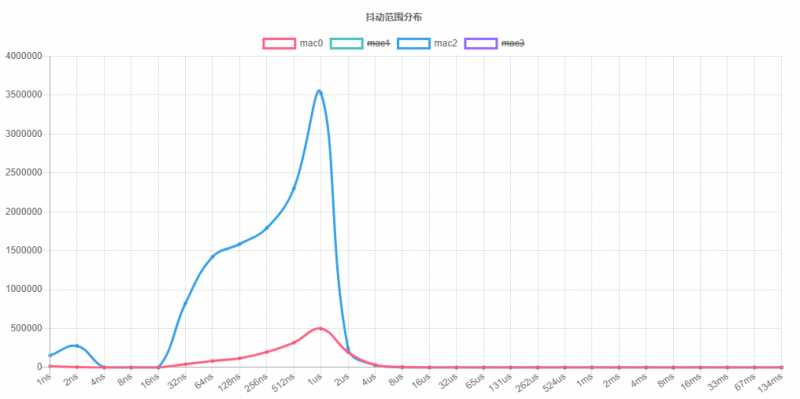

记录分析仪帧发送周期的抖动分布情况,主站1大多数抖动分布在 [16ns, 2us] 区间,主站2主要分布在[32ns, 4us] 区间,如下图所示。
图8 PDO帧抖动分布图
图9 回调函数触发情况

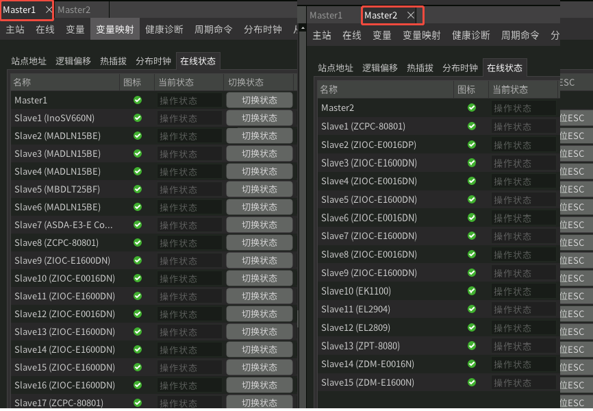

2.4 通信状态:全程无异常,协议栈运行稳定
通信测试过程中,主站与从站的通信状态均正常,且保持在操作状态;AL 寄存器与 DL 寄存器状态均正常,两路主站的EtherCAT 通信状态具体如下图所示。
图10 EtherCAT通信状态情况

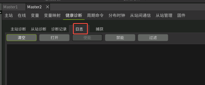

同时测试过程中两路主站均没有产生任何错误日志,主站协议栈运行皆正常,如下图所示。
图11 主站错误日志情况
48 小时测试中,双路主站及所有 43 台从站均保持正常操作状态,AL/DL 寄存器状态无任何异常,未产生一条 EtherCAT 错误日志,主从站通信无中断、无卡顿,协议栈运行稳定可靠,充分验证了 ZMC900E EtherCAT 协议实现的成熟度。

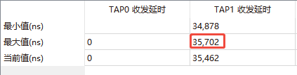

在工业现场,控制器的从站挂载能力决定了系统的拓扑灵活性,本次测试基于 125us 高频周期下的实测数据,结合百兆以太网传输特性,完成最大从站数推算:实测 28 个从站下,数据帧来回转发延时 35.702us,平均单从站转发延时 1.3us;百兆以太网 1Byte 数据传输耗时约 80ns,按 PDO 周期 80% 为有效带宽(预留 20% 处理邮箱、寄存器等帧)计算,当所有从站总 PDO 数据为 500 字节时,125us 周期下主站最大可挂载 46 个从站。
图13 数据来回转发延时
