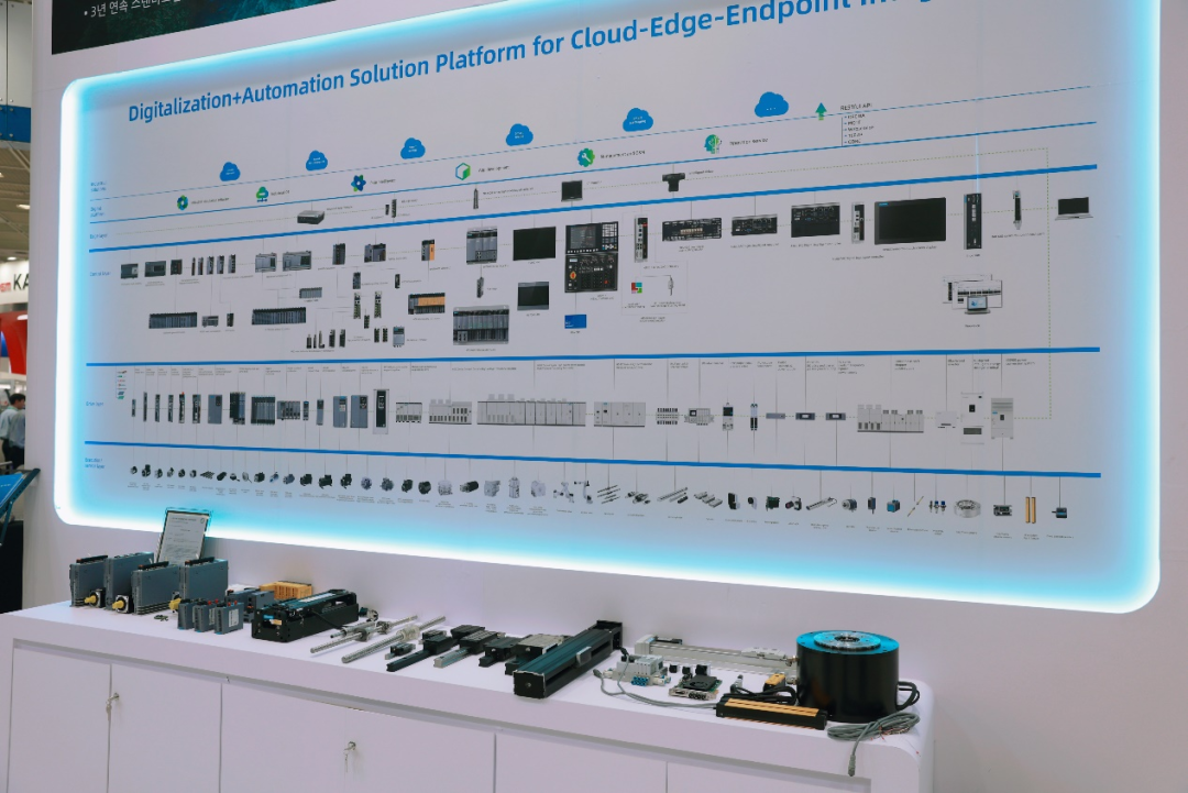

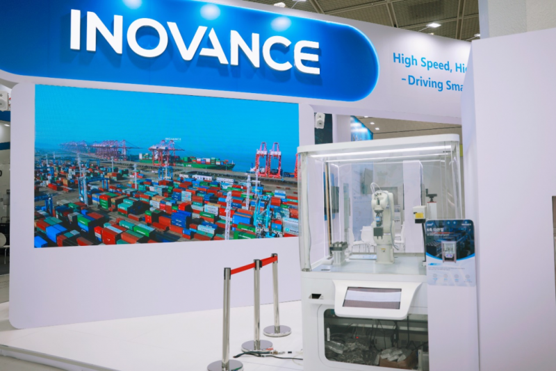

 2026年3月13日,为期三天的韩国锂电展(InterBattery 2026)在首尔圆满落下帷幕。作为全球工业自动化与数字化转型的领军企业,汇川技术以“High Speed, High Precision – Driving Smarter Battery Manufacturing”为主题,重磅亮相本次展会。不仅全面展示了其在锂电领域的全流程解决方案,更首次在韩国本土实机演示了间歇式模切机与Z型叠片机两大核心设备,以“动态展示、实景操作”的方式,将抽象的技术理念具象为可见的生产力,让海外客户“零距离”见证了中国智造在锂电装备领域的深厚实力。

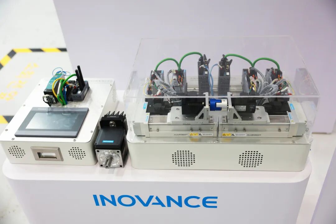

面对锂电行业对高速度与高精度的极致追求,汇川技术打破以往单一产品陈列的局限,将核心技术高度集成于整机设备之中,以完整的操作台形式进行动态演绎。通过设备的实际运行,让技术“动起来”、让效果“看得见”。

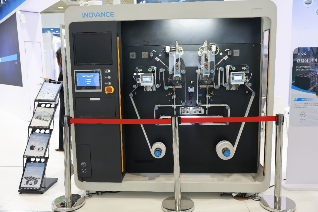

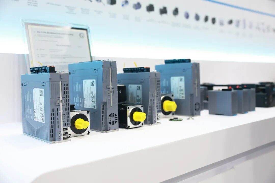

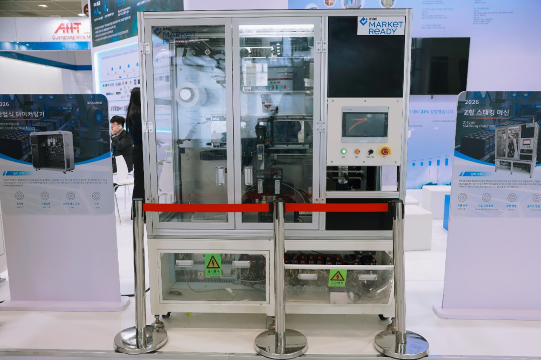

在展台现场,间歇式模切机集成AC800系列高性能控制器、SV660系列伺服驱动器、MD800系列变频器及MS1系列伺服电机,通过精准控制左右牵引的放卷与收卷动作,生动还原极片成型过程中的张力控制与同步协调机制,展示出汇川在锂电行业的综合性电控解决方案。
左右滑动查看更多
作为中段叠片工艺的核心装备,Z型叠片机同样是此次展示的焦点。该设备通过正极极片、负极极片与隔膜的精密复合,完成不同规格叠片电芯的制造过程。借助现场连续运行演示,客户能够实时观察设备在高速启停下的对齐精度与运行稳定性,进一步印证汇川方案在提升电芯一致性方面的重要作用。

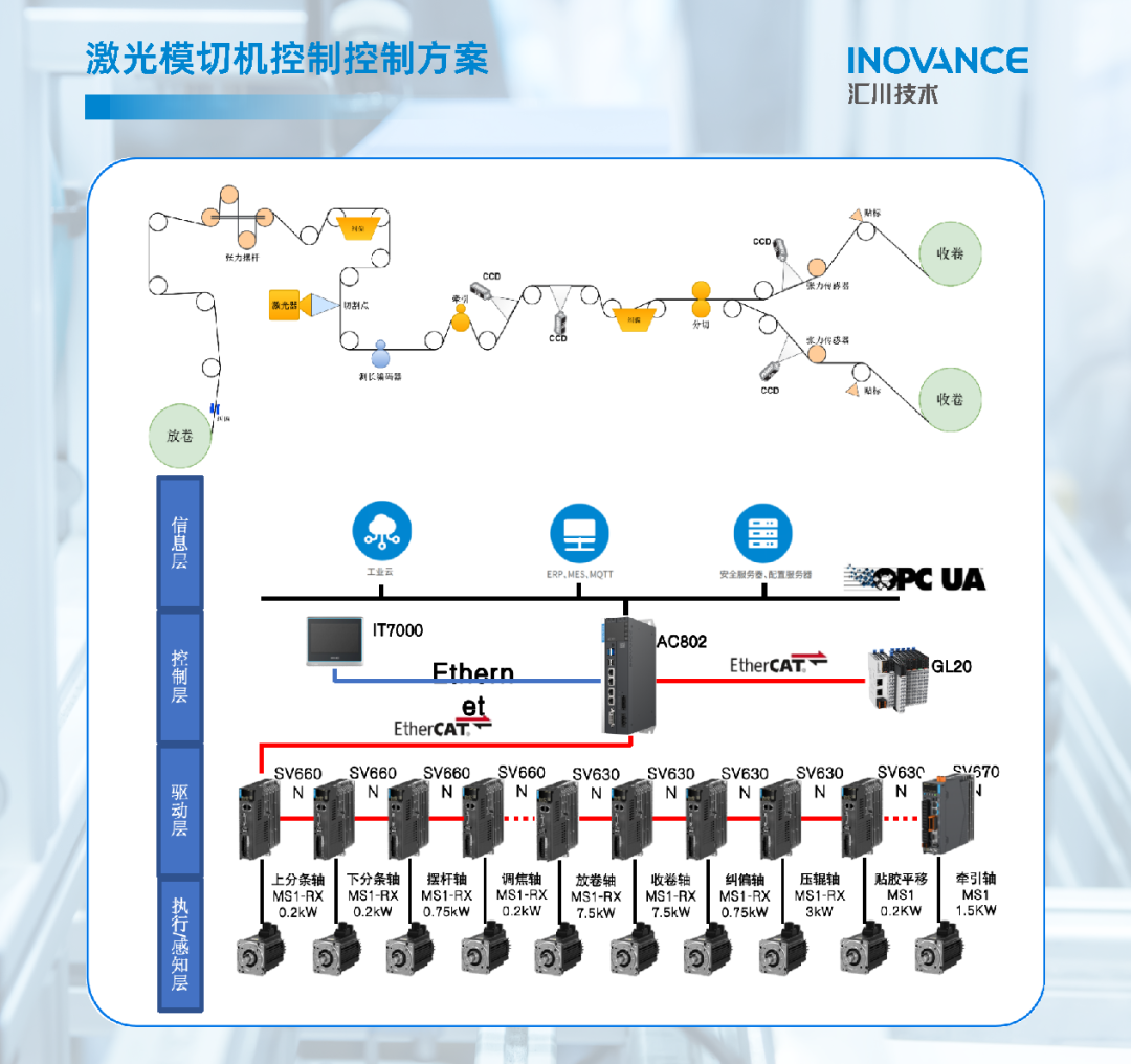

在激光模切机控制方案中,汇川以三大技术优势助力设备提质增效:
张力控制精细化:采用自抗扰控制算法(ADRC),将加速过程中的张力波动控制在±3N以内,匀速工况下更可稳定在±2N以内,有效保障极片品质,提升切割精度;
系统结构优化:创新性地取消了传统方案中的磁粉离合器与减速机,单机成本降低超过一万两千元人民币,大幅提升设备经济性;
换卷效率提升:通过自动换卷算法优化,显著减少换卷辅助时间,提升设备综合稼动率。

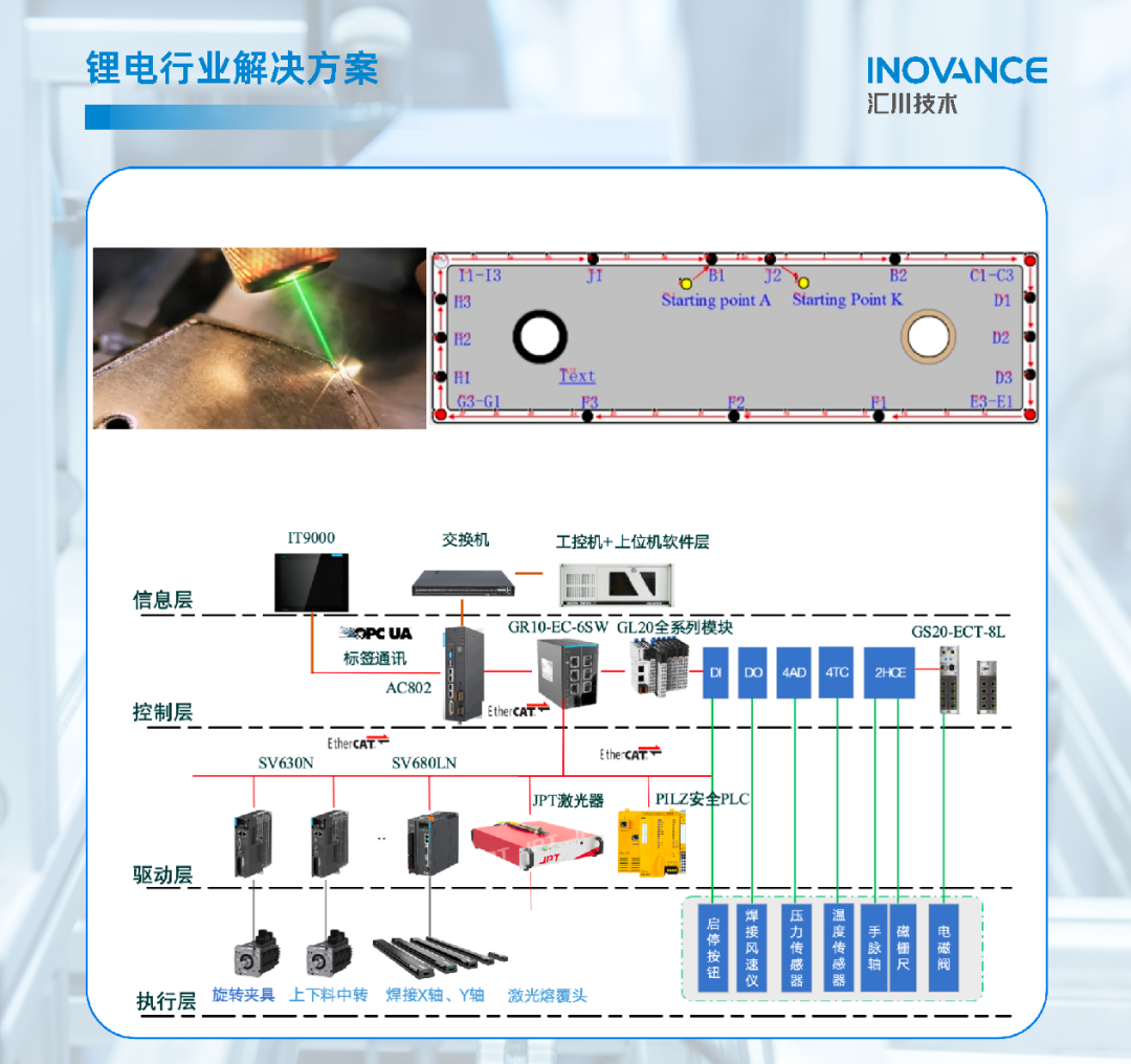

在电芯装配线控制方案中,汇川着力于开发标准化与模块化的应用平台:
专用焊接工艺库:内置轨迹控制专用库函数,提升焊接过程的一致性与精度;同时集成CNC功能,无需额外授权,降低系统构建成本;
标准化程序框架:针对电芯装配线开发专用程序模版,大幅缩短设备厂家的软件开发与调试周期;
离散制造功能平台:集成超过一百个常用功能块,覆盖逻辑控制、运动控制与数据交互,用户无需从零开发,实现“搭积木”式快速搭建。
