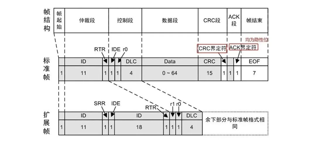

图片  错误帧的作用
错误帧是CAN总线用于错误通知的报文。当任一节点检测到通信错误时,会立即发送错误帧通知其他节点,进而丢弃错误报文并触发重发机制,确保数据传输的准确性。在CAN通信调试中,错误帧是定位问题的重要线索。

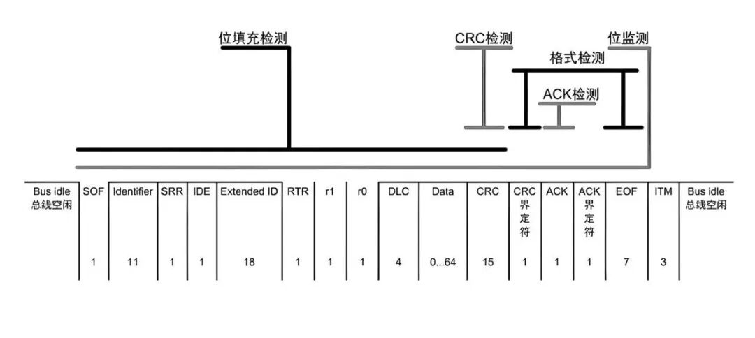

图片  五种错误帧类型
CAN协议定义了以下五种错误帧:

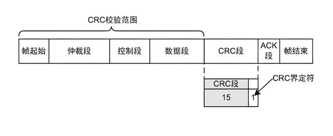

1. CRC错误:接收节点计算的CRC校验值与报文中的CRC字段不一致,表明数据在传输过程中发生篡改。
2. 格式错误:报文格式不符合CAN协议规范,如帧结束位、帧间隔等固定格式字段出错。

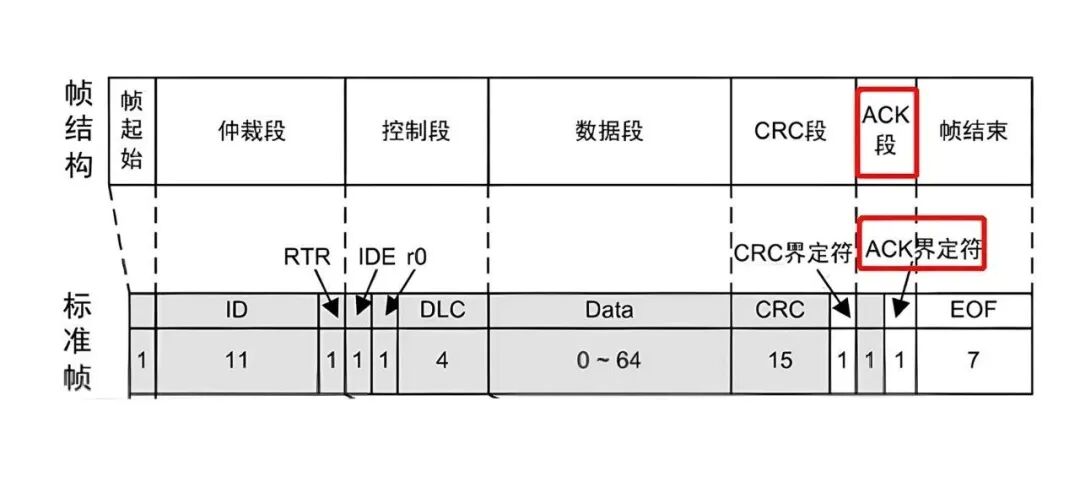

3. 应答错误:发送节点在应答间隙未检测到显性位,说明没有接收节点成功接收该报文。
4. 位发送错误:发送节点回读总线电平时,发现与自身发送的位电平不一致,检测到总线冲突或干扰。
5. 位填充错误:CAN协议采用位填充机制,当检测到连续6个相同电平时,判定为填充错误,通常由总线干扰或时钟偏差导致。
