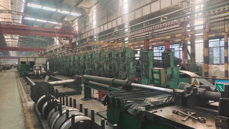

钢厂1250冷弯机组生产线,是一套以1250mm为关键规格参数(即原料钢带最大宽度)的自动化生产线。它宛如一座精密的钢铁成型工厂,将热轧或冷轧钢带,通过连续冷弯成型工艺,巧妙地加工成各种类型的型材。这条生产线由上料与开卷单元、矫平与剪切单元、冷弯成型单元、定尺与切断单元以及控制系统等多个机构紧密协作而成。其核心原理是利用多道次轧辊的渐进式塑性变形,在常温状态下,把最大宽度1250mm的钢带逐步弯曲成预定截面型材。整个过程依靠自动化控制系统,实现各个组成单元之间的速度同步、尺寸精准控制和质量实时监测,确保每一根型材都能达到高品质标准。

然而,随着市场需求的不断变化和生产节奏的日益加快,老式1250冷弯机组生产线逐渐暴露出诸多问题。轧辊机械部分因长期使用出现老化现象,变频器功率选型偏小,而且采用开环控制模式,仅通过485RTU通讯方式来控制系统速度。这一系列问题导致生产过程中机械设备响应迟缓,轧辊各个输出轴上的速度同步性参差不齐。工人们不得不频繁地反复微调各个传动轴之间的速度系数,才能勉强维持速度同步。这不仅极大地增加了工人的劳动强度,还严重影响了整个冷弯机组生产线的速度、产量和产品质量,改造升级迫在眉睫。

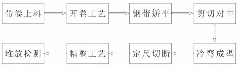

钢厂1250冷弯机组生产线工艺流程:

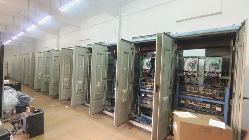

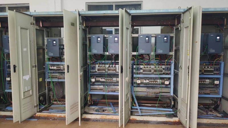

在机械方面,对轧辊的各个电机、减速箱和传动轴部分进行了全面细致的检修和精准调整。同时,为电机增加了编码器,采用电机闭环控制方式,有效提高了电机的响应性能,为生产线的提速改造奠定了坚实的机械基础。
电气部分则引入了触摸屏、PLC以及蓝海华腾V9-H变频器等现代化智能控制设备。其中,V9-H系列变频器型号为V9-H-4T37G/47L-06,它凭借卓越的性能和稳定的品质,成为改造中的核心设备。通过PROFINET总线通讯方式,实现了各个设备之间的高速响应和无缝对接,大大提升了整个生产线的协同工作效率。
