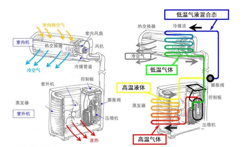

DIPIPM™几乎是伴随着变频空调的发明而诞生。变频空调是很久很久以前,为了解决日本东西部的供电频率差异,人们想出来的一个办法。因为东日本的供电频率是50赫兹,而在包括名古屋、京都和大阪在内西日本的供电频率是60赫兹。那么在非变频机型里,就会涉及到两套完全不同部件清单。对于部件采购和销售都会有很大的麻烦。为了解决这个问题,工程师们想到了变频,以交直交的形式来统一电路设计。而我们目前经常提到的节能,静音等效果并不是最初的目的。
在相当长的时间里,变频空调里只有压缩机采用了变频技术。而目前最新的高能效空调都至少拥有3个变频“电机”,包括1个变频压缩机,1个室外风机和1个室内风机。如图15所示。
图15    变频空调的结构
接下来我们就以驱动压缩机的主DIPIPM™为例,看看怎么在实际应用中评价器件的运行寿命。

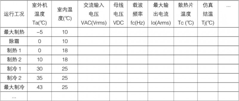

首先我们需要了解变频空调在不同工况下的运行状况。根据空调的不同运行条件,选择若干组比较典型的运行工况,像表6这样。
表6    空调恶劣工况举例

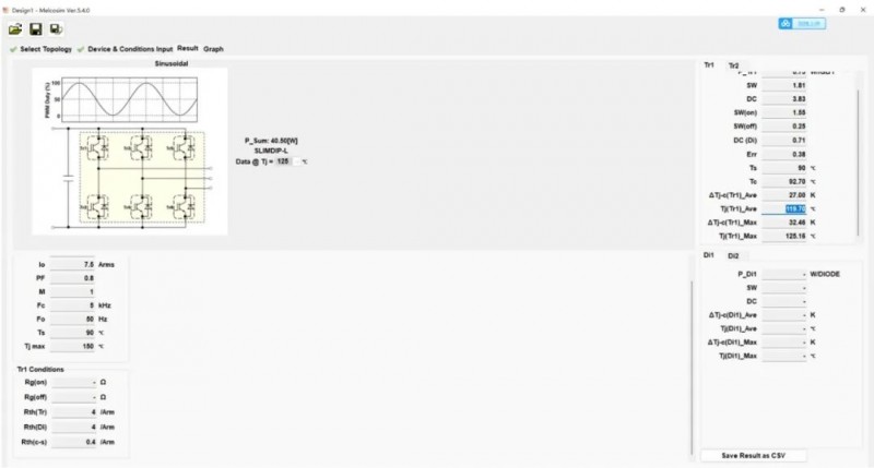

接下来,我们就要像3.2节中介绍的那样对每一种工况进行功耗仿真,以确定每种工况下实际产生的温升ΔTj。
假设测试条件如下:
SLIMDIP-L, Vcc=300V, fc=5kHz, Ic=7.5Arms, fo=60Hz, PF=0.8, M=1.0, Ts=90℃
图16    空调仿真数据
所以在这次运行中,Tc从Ta=50℃开始上升,直到90℃;而Tj从Ta=50℃开始上升,直到119.7℃。
ΔTj = 119.7℃ - 50℃ ≈ 69.7℃
结合图5,完成30000个周期后,DIPIPM™故障率约为1%,记为Ln。

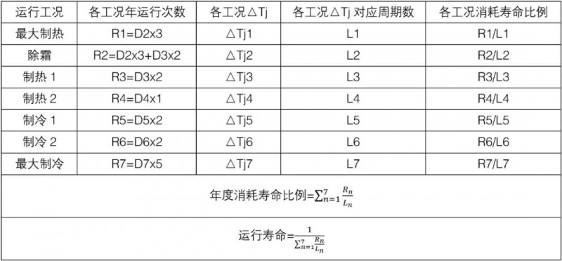

我们可以利用表7和表8进行统计和计算。

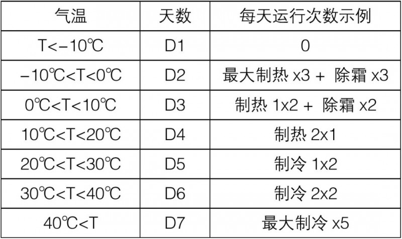

表7    气温→运行次数示例
表8    运行次数→寿命示例
     显然,表7牵扯出两个很难填平的大坑,各地的气象条件以及不同用户的使用习惯。显然北京会开更多制热和除霜,而广州会开更多制冷以及除湿。而别墅和普通住宅,大平层和老破小也会造成很大的差异。如果说各地的气象数据还可以根据各地气象台的数据做个统计。那么用户习惯则更依赖专业工程师的经验判断。
