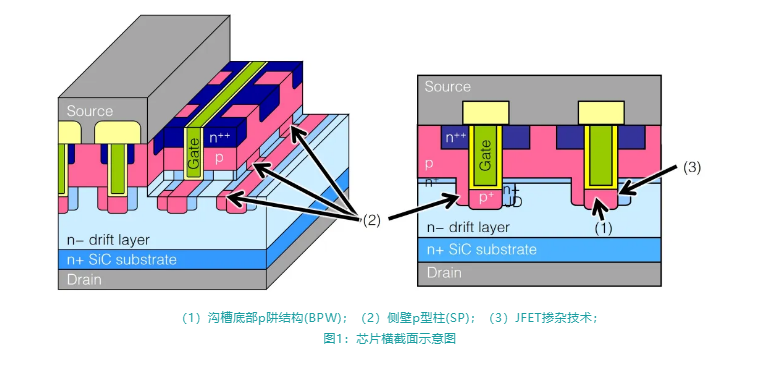

J3系列碳化硅模块采用三菱电机最新一代沟槽栅SiC MOSFET芯片,如图1所示,该芯片采用了沟槽底部p阱结构,侧壁p型柱结构和JFET掺杂技术,在确保栅极可靠性的同时实现了低通态电阻,低开关损耗和高栅极阈值电压。与平面栅相比,通态电阻降低了50%以上。由于栅极阈值电压高,即使有噪音,也很难发生误导通,高温下也可以实现安全稳定运行。

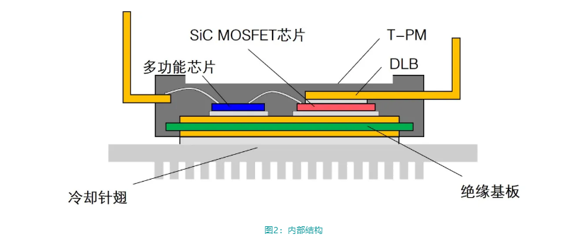

       J3系列SiC模块采用压注模封装工艺(硬树脂),如图2内部结构所示,既增加了抗震性,又提高了生产效率。功率芯片和绝缘基板的连接采用了银烧结技术,更可靠,热阻更低。主端子采用直接端子绑定(DLB)技术,使芯片表面温度分布更均匀,提高了功率循环寿命。

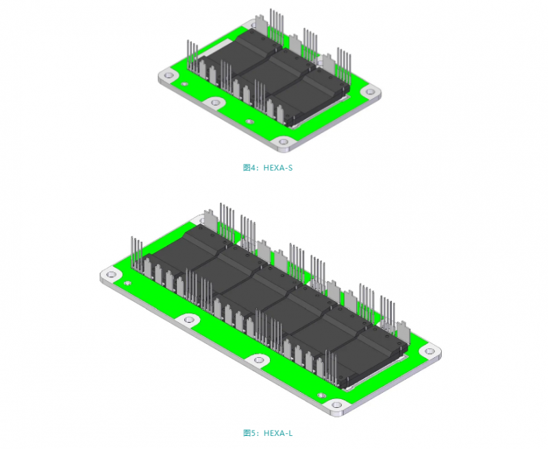

J3 T-PM支持并联使用,可组成多样化产品阵容:HEXA-S和HEXA-L。图4为HEXA-S,尺寸(包括针翅底板)为111mm×87mm。图5为HEXA-L,尺寸(包括针翅底板)为193mm×87mm,有助于客户缩小逆变器体积。

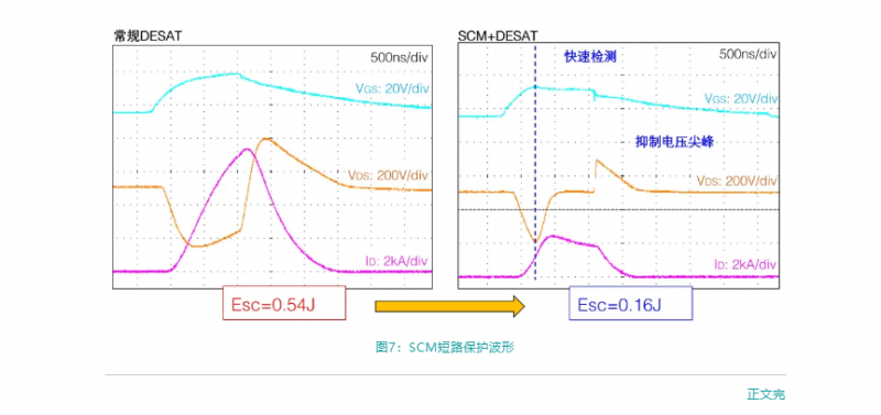

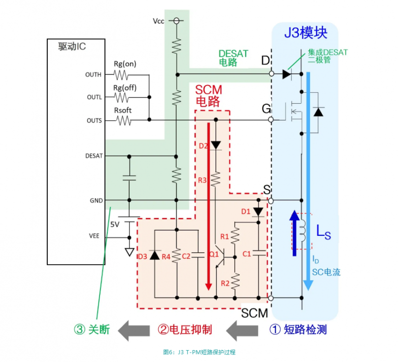

      由于SiC芯片面积小,与Si芯片对比,更易发生短路破坏。在短路时,需要比Si产品更快速地切断电流。J3系列产品配备了短路检测管脚(SCM),通过检测主回路的di/dt,来控制栅极电压(图6)。使用SCM功能可以抑制短路电流,减小短路能量,如图7所示。该技术使得用户能够更容易进行短路保护。此外,J3系列T-PM内部集成了DESAT二极管,用户不需要在驱动板上额外安装DESAT二极管,可以帮助客户节约布线空间,缩小驱动板尺寸。
