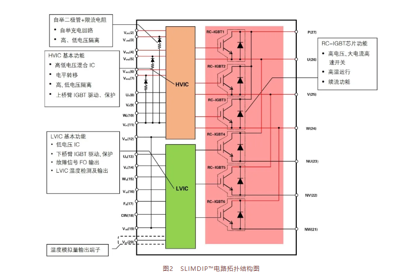

DIPIPM™的系统功能主要为逆变功能,其内部需要一定的拓扑结构来承担相应的功能。DIPIPM™通常采用全桥逆变结构,新开发的DIPIPM+™拓扑结构稍有不同,其内部同时集成了整流桥、刹车单元、逆变单元,是一种更高集成度的拓扑结构。图2是以SLIMDIP™为例的DIPIPM™典型内部电路拓扑图。
在这种拓扑结构中,三个上桥臂RC-IGBT的15V驱动信号的地分别为来自上桥臂RC-IGBT的发射极U、V、W端子,这三个端子电位在工作状态下始终处于母线电压VCC和地之间转换的悬浮状态,来自单片机的PWM控制信号(通常为5V或3.3V),被直接输入到SLIMDIP™的HVIC和LVIC输入端口,由于IGBT驱动所需要的信号为15V,所以HVIC和LVIC需要承担信号电平转换功能,把PWM信号转换成IGBT需要的15V驱动信号。除了信号转换,HVIC输入为低电压,而输出为高电压,因此HVIC还要承担高、低电压电气隔离的功能。经过电平转换和电气隔离,来自单片机的驱动PWM信号被转换成了可以直接驱动RC-IGBT的15V驱动信号,这个信号可以控制RC-IGBT按照PWM的规律进行开关,从而实现把直流电转换成为可变交流电的逆变功能。为了给上臂RC-IGBT提供电源,SLIMDIP™内部还配置了用来自举充电的自举二极管和自举限流电阻,这个二极管除了为充电电流提供回路,还需要为高低电压提供电气隔离。SLIMDIP™内部LVIC上集成了温度检测传感器,用来检测模块内部温度,可以在模块过温时提供过温保护,并将故障信号以及温度信号反馈到单片机。
SLIMDIP™内部结构按照功能可以划分为HVIC、LVIC、RC-IGBT芯片、自举二极管+限流电阻等部分,如上图2所示。也可以按照所处理电压高低不同划分为高电压部分和低电压部分,如LVIC处理的电压为15V以下的电压所以是低电压部分;HVIC信号输入为低电压,自举部分和输出部分为高电压,因而HVIC是既包含低电压部分又包含高电压部分的混合电路,在实际应用当中,尤其需要注意把自举电路及相关元器件按照高电压来对待,保证其与低电压部分的电气绝缘;RC-IGBT芯片在高电压大电流下开关,为高电压元器件;如果按照电流来划分,HVIC和LVIC所处理的信号功率很小,可以认为是低电流部件,而RC-IGBT流过主回路电流是大电流部件,明确电流大小,是为了在PCB布线中对大电流部分的走线进行有针对性的设计,比如增加PCB走线的宽度、缩短走线长度以降低线路寄生电感等。主回路寄生电感是线路板噪声的源头之一。

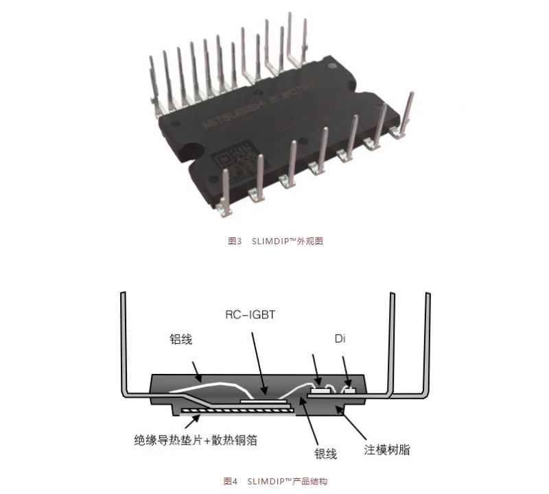

      一般来说芯片封装是指利用膜技术及微细加工技术,将芯片及其它要素在框架或基板上布置、粘贴固定及连接,引出接线端子并通过可塑性绝缘介质灌封固定,构成整体结构的工艺。封装的目的是保护芯片不受或者少受外界环境的影响,并为之提供一个良好的工作条件,以使之具有稳定、正常的功能。DIPIPM™作为功率半导体器件,是一种集机械、电气、电磁、热等技术于一身的复合型半导体器件,其封装的目的也是为内部的IGBT、功率二极管等功率芯片及驱动IC提供可靠的保护,与一般用于信号处理的IC有所不同,除了提供环境保护外,DIPIPM™的封装还要提供良好的热耗散功能,由于内部IGBT在工作时,会产生大量热损耗,这部分热需要及时地释放到环境当中,以避免IGBT的结温超过最大限值(通常为150℃)。DIPIPM™家族中的产品结构基本类似,下面将以SLIMDIP™为例介绍DIPIPM™的结构。下图3是SLIMDIP™外观图,下图4是SLIMDIP™的内部结构。

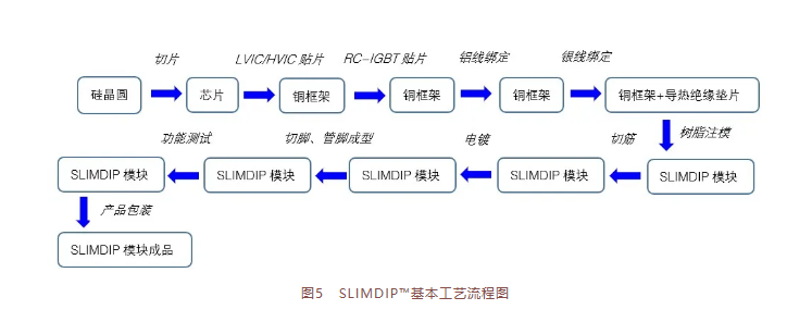

     由图3可以看出,SLIMDIP™的引脚采用了双列直插式引脚作为与PCB线路板的电气连接;整体封装则采用了树脂材料通过压注模工艺来实现。其内部结构主要包含了注模树脂、铜框架、RC-IGBT芯片、IC芯片、自举二极管芯片、铝绑定线、银绑定线等部分。其中铜框架、RC-IGBT芯片、IC芯片、自举二极管芯片、铝绑定线、银绑定线为电气部分,为电流提供通路;绝缘导热垫片与散热铜箔作为机械结构为功率芯片提供绝缘和热的传导路径;注模树脂为电气部分提供足够的机械支撑、电气绝缘和环境防护。针对DIPIPM™这种双列直插智能功率模块的结构,需要相应的封装工艺来支持。以SLIMDIP™为例,在晶圆生产完成后,其芯片的性能已经被确定下来,之后被转移到封装工厂进行产品封装。尽管封装工艺对SLIMDIP™芯片性能没有直接影响,但会对整个SLIMDIP™模块的可靠性、热性能、机械性能带来影响,下图5是SLIMDIP™基本封装工艺流程图。

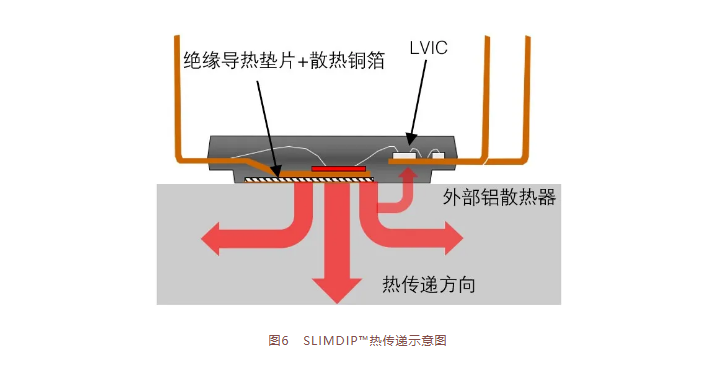

      图5的工艺中,贴片工艺是为了将HVIC/LVIC及RC-IGBT芯片焊接到铜框架上,如果焊接工艺出现偏差,会导致芯片与铜框架的焊接出现分层,从而降低SLIMDIP™可靠性和寿命。铝线用来连接功率芯片和模块引脚,为主电流提供通路。树脂注模是SLIMDIP™封装过程中最为重要的工序,压注成型的好坏直接决定SLIMDIP™是否具有良好的耐受恶劣环境的能力,决定了模块的主要机械特性,如模块的安装强度、散热性能、平整度、绝缘性能等。绝缘导热垫片是SLIMDIP™用来传导热量和为内部电路提供电气绝缘的重要部件,直接决定了模块的热性能。图6给出了SLIMDIP™的内部热传递的示意图。由图中可以看出绝缘导热垫片起到了隔离带电的铜框架和外部铝散热器的作用,并且为热的传导提供了低热阻通路。
