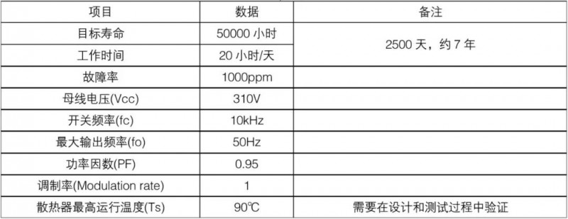

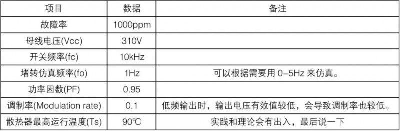

首先,重中之重的第一步是确定一下基本条件,就像表2这样。
表2    伺服驱动器相关应用条件

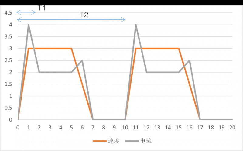

      然后是运行周期。同样是运行50000小时,是以10s一个循环走还是以20s一个循环走,对循环次数的影响非常明显。多轴机器人的最常见运动以急加速、急减速为特征的往复运动。图12为伺服驱动器的运行模式示意图。
图12    伺服驱动器的运行模式示意图
其中:
黄色:速度曲线
灰色:输出电流曲线。
T1:加速时间。一般此时伺服驱动器会以允许的最大电流工作。我们假设T1=3s。
T2:整个运行循环的时间。我们假设T2=20s
那么在50000小时的寿命中,我们的伺服驱动器需要运行50000小时/20s=9M次
根据图5的功率循环曲线和表2的1000ppm的损坏率要求。那么单次运行中ΔTj-c需要低于25℃。

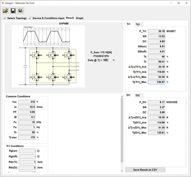

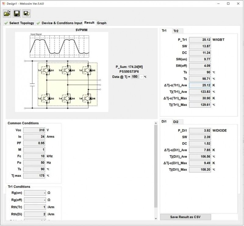

可能有些读者要说了,你都整了这么多了,模块用哪个啊?是时候介绍我们的主角了。接下来有请我们新一代明星,PSS50S73F6。它是三菱电机第7代小型DIPIPM™。在兼容以前同封装器件的基础上,又把最大结温提升到了175℃。让我们看看,在表2的条件下PSS50S73F6可以跑到多少电流。
图13    PSS50S73F6仿真界面
答案来了。Io=24Arms。也就是说PSS50S73F6在上述这些工况下,每10s跑一个24A有效值的电流,可以跑50000小时。
另外需要说明的是这个电流是在无限散热支持下,需要重复运行的电流。怎么理解?
  • 伺服驱动器并不具备无限散热能力。设计条件中的Ts=90℃是需要实践验证的,你设计的散热器、风道、风扇是否足以将相应的热量带走。
  •  既然是需要重复运行,那就涉及到周期,多久跑一次。如果周期更短,周期数更多,相应需要更低的ΔTj-c和更低的运行电流。
  • 对于伺服驱动器来说除了需要重复运行的电流,还有不需要重复运行的电流,比如堵转。此类工况的仿真主要涉及到Tjmax的仿真。待会我们来详细说说。

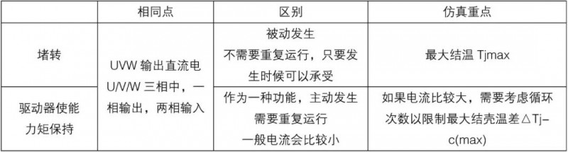

首先什么是堵转?字面意义上理解,电机由于外部机械原因导致不能转动。没错,这是被动的堵转。相应的还会有主动的“堵转”。当然一般也不会叫这个名字。一般会被叫做‘驱动器使能’或者‘力矩保持’等等。两者的异同主要如表3所示。
表3    主动堵转和被动堵转的异同
这一节呢,我们主要讲一讲由于机械原因导致的被动堵转。当这种堵转发生时,我们需要以怎么样的方式去设置保护点。我们还是罗列一下工作条件,如表4。
表4    堵转工况仿真条件
       好了,我们来看一下仿真结果,图14。由于PSS50S73F6最大结温为175℃,它的最大运行结温可以到150℃。当Io=23.5Arms或者说Io=33.2Apeak时,ΔTj-c(max)=52.36℃,Tj(max)=150.87℃。这基本上就是我们的堵转保护的极限值。
图14    PSS50S73F6堵转仿真
