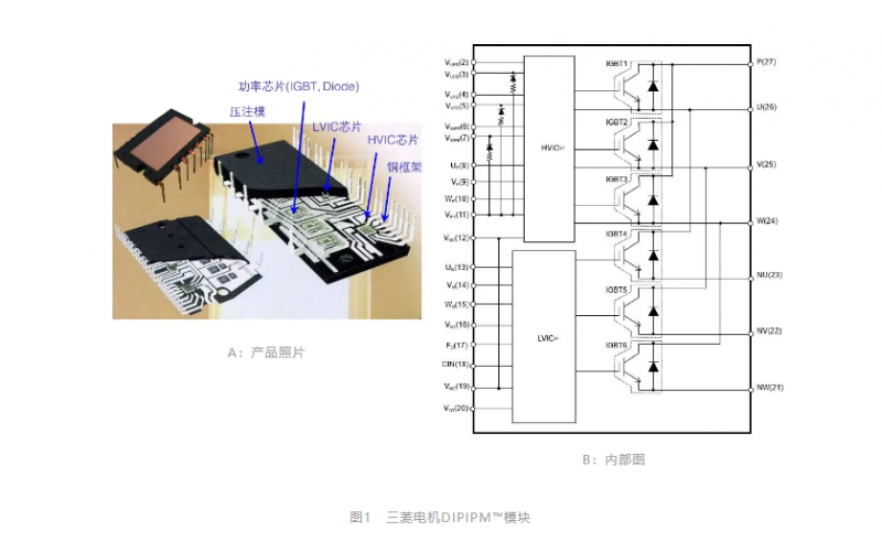

DIPIPM™内置了高耐压驱动芯片,不但可以实现单电源IGBT*4驱动,使高开关速度成为了可能,提高了功率模块的效率,而且集成了欠压、过温、过流等保护功能,大大降低了空调变频控制器的设计难度,大幅度地减小了空调变频控制器的体积,同时也进一步提高了变频空调的可靠性。图1给出了三菱电机双列直插型智能功率模块(DIPIPM™)产品内部结构及电气原理图。由图1可以看出,相比较传统的IPM,DIPIPM™采用了压注模封装工艺,成本更低、生产效率更高;内置了HVIC、LVIC驱动芯片,PWM驱动信号可以不通过光耦而直接连接到MCU输出端口;上桥臂电路采用自举方式供电,只需要单路15V电源即可。

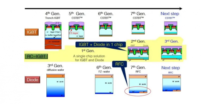

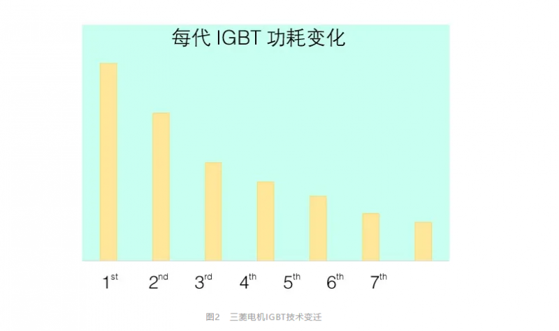

三菱电机从把DIPIPM™推向市场开始,为满足变频空调等家电设备对功率元器件特性要求的不断提高(功耗,成本,体积等),对DIPIPM™的内置IGBT芯片以及封装技术进行不断改进。首先是IGBT芯片技术的变迁,IGBT芯片是DIPIPM™最重要的功率元器件,从早期三代的平面型IGBT,到第四代沟槽型IGBT,三菱电机一直在IGBT芯片的半导体结构和生产工艺上不断地进行创新,芯片面积、工艺线宽、通态饱和压降、关断时间、功率损耗等各项指标经历了不断的优化,性能也得到稳步提升。图2展示了三菱电机IGBT芯片技术的发展路线。

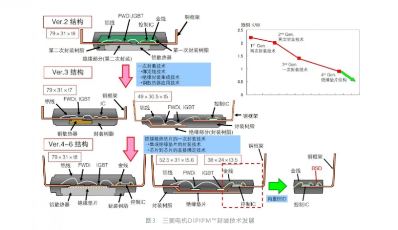

封装技术直接影响着功率器件的整体性能和可靠性,与对芯片技术的不断探索一样,三菱电机对改善封装技术孜孜以求,臻于至善。DIPIPM™的封装技术不断取得进步,在做到产品成本越来越低、生产效率越来越高的同时,DIPIPM™的性能表现稳步提高。同时也通过材料的节省以及包装材料的减少间接达到了减少资源消耗、节能和环保的目的。图3展示的是三菱电机DIPIPM™模块封装技术的发展。

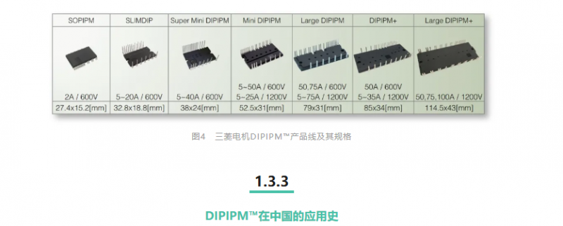

自从1997年第1代DIPIPM™诞生以来,伴随着IGBT芯片一代一代技术的发展和封装技术的不断改进,三菱电机也对DIPIPM™产品不断进行升级换代,至今已发展至第7代DIPIPM™,封装形式也从大型发展到小型、超小型、SLIMDIP™乃至SOPIPM™和DIPIPM+™,不断致力于为客户提供更高能效、更高集成度、更完善智能化、更高功率密度、更高性价比的产品。目前三菱电机DIPIPM™家族旗下拥有七大系列产品:SOPIPM™、SLIMDIP™、Super mini、Mini、Large、DIPIPM+™和Large DIPIPM+™,如图4所示。客户可以根据实际需求选择最合适、性价比最高的产品。
