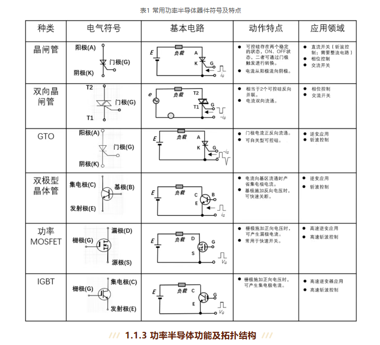

需要指出的是与常规的分立功率器件如功率晶体管、功率MOSFET、分立IGBT等相比,IPM、DIPIPMTM是一种更高层次的电力半导体器件,它的内部集成了功率器件与驱动电路、控制电路、保护电路等,使高压大电流、发热量高的功率器件与低压小电流的控制电路有机的结合起来,使功率半导体器件应用更简单、可靠性、集成度更高。表1是一些常用的功率半导体符号及基本电路。关于IPM与DIPIPMTM的功能介绍,以后的章节将详细展开。

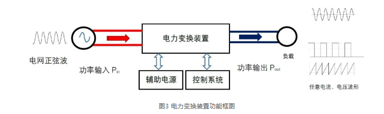

功率半导体器件是各种电力变换装置的核心,本质上它是一种电力开关,要求能够在低阻状态下流过从几安培到几千安培的电流,更能够在毫秒甚至微秒时间内对高达数千伏高电压、数千安培的大电流进行切断,通过多个功率半导体器件按照一定的拓扑结构进行组合,在CPU的控制下,就能把电力按照负载所需进行变换,其基本功能框图见图3所示。

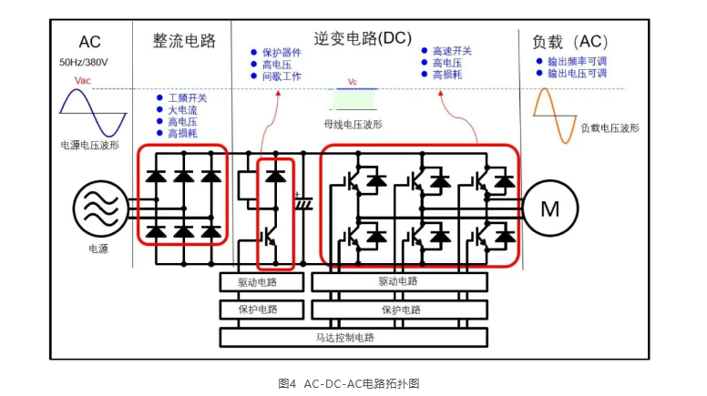

一般来说电力变换装置的功能有4种基本型式,即直-交(DC/AC)逆变模式、交-交(AC-AC)变频模式、交-直(AC-DC)整流模式和直-直(DC-DC)变换模式。图4是一种通用变频器常用的AC-DC-AC电路的拓扑结构,通过图4的电力转换装置,来自电网的固定频率、电压的电能被转换成了可以被负载利用的频率、电压可调的电能。在此电路中,整流桥工作在工频开关状态,需要承受大电流冲击;而用于刹车保护的IGBT与反向功率二极管工作在间歇模式,只有母线电压超过一定值时发挥作用,来防止母线过压;而逆变电路中的IGBT和反并联二极管则工作在高电压、大电流的高频开关模式,其损耗大,EMI*8噪声也高。
