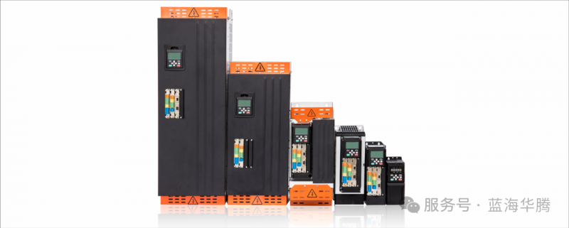

  VTS300/400系列驱动器是蓝海华腾推出的模块化设计的高性能驱动器,其I/O接口卡,通讯卡,编码器卡均可按照用户的实际的需求来组合搭配。产品采用了全新架构的矢量控制技术,集速度控制,转矩控制和位置控制于一体,可控制三相交流异步电机、同步电机。

  书本式驱动器结构风格;
  控制端子接口分类化设计;
  控制端子外露式,可插拔;
  通讯接口和编码接口配置可灵活组合设计。

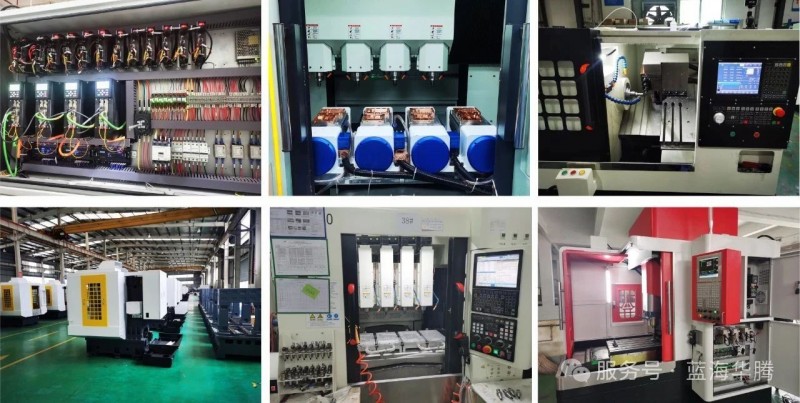

  部分应用现场
  蓝海华腾VTS300/400系列驱动器可广泛应用于机床主轴、钻攻攻牙、车铣复合、拉丝机械、加工中心、抛光机械、切削设备、磨边机械等场合。
