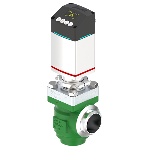

  丹佛斯工业制冷ICMTS(ICM Flexline高压电动阀)作为专为二氧化碳(CO₂)跨临界系统设计的核心组件,凭借其独特的技术架构和行业适配性,在制冷系统高压领域的应用树立了新标杆。
  ICMTS的核心价值在于其全生命周期支持能力,通过丹佛斯全球应用开发中心的定制化测试服务,针对超临界CO₂制冷剂优化控制参数,确保系统在整个生命周期内保持稳定的压力控制精度,实现CO₂跨临界系统的性能优化控制。
  2025年升级版ICMTS引入新一代的ICADB作为驱动器,结合丹佛斯机组控制器先进算法进一步提升流量控制精度,为客户提供可持续的解决方案。
  一探究竟-CO₂跨临界系统的核心枢纽食品冷链与热泵应用
  01 CO₂跨临界系统气冷器压力调节
  在跨临界CO₂应用中,系统效率至关重要。即使在采用了喷射器的基础上,依然建议通过ICMTS来对系统的符合变化进行更加精细的调节。
  ICMTS配合工业级或者商用级喷射器的使用,通过高阀门响应时间,大范围调节能力,可以确保气冷器压力处于优化状态,大大提升系统效率,使得CO₂跨临界系统应用范围得到有效扩大。
  02 配合跨临界系统的平行压缩应用
  平行压缩可以提高跨临界CO₂系统的效率,但考虑到季节变化,负荷波动等多方面的影响,需要通过电动阀配合平行压缩机优化系统运行效率。
  丹佛斯ICMTS通过稳定可靠的设计,高分辨率的控制精度,光学译码器的真实开度反馈功能以及工业级的质量品质,确保系统运行的稳定性,即使在突发状况下,也可以通过灵活的操作方式确保系统持续高效可靠运行,大大降低停机风险。
  技术优势深度解读-高压场景下的精准控制
  01 极端压力与温度适应性
  高压耐受性:ICMTS设计工作压力高达140 barg,采用平衡式阀杆结构,通过独立压力补偿腔抵消CO?跨临界循环中高达90 bar的开启压差,并且可以通过精确的开度控制大幅降低闪发罐的压力波动,确保在极端温度范围内稳定运行。
  材料与密封创新:阀体采用耐冲击的低温碳钢,配合直接焊接连接方式替代传统法兰垫片,消除泄漏风险,同时提升阀体强度以适应CO?系统的高压特性。
  02 快速响应与智能控制
  秒级动作速度:配套的ICAD B驱动器采用磁力矩耦合技术,最高实现阀门3-9秒内从全开到全关的快速响应(和具体阀门型号相关),结合高定位精度的特制光学译码器实时反馈阀芯实际位置,定位精度极高。在速冻设备中,这种快速调节能力有助于将冰晶粒径控制在≤50μm的水平。
  多协议兼容与数字化:支持Modbus TCP、蓝牙等通讯协议,可无缝接入丹佛斯控制器或第三方PLC,可实现远程监控、故障诊断及预测性维护,大幅减少非计划停机率。
  03 模块化设计与能效优化
  多场景适配性:ICMTS不仅适用于CO₂的高压侧如排气管,旁通管等,也适用于中低压侧的吸气管、液体管、热气管道等多种工况,起到根据设计意图实现压力控制,温度控制,节流膨胀,零压差动作的开关控制等多功能调节,助力客户实现碳中和目标。
